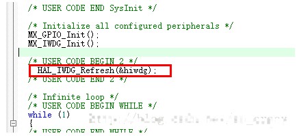

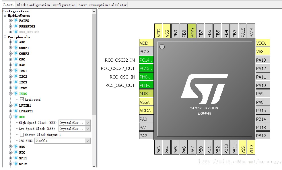

配置如下,只是打开了看门狗和时钟,然后直接生成代码
此时加入刷新看门狗的代码:

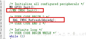

这样不会有任何问题,但是如果注释了看门狗初始化,问题就来了:

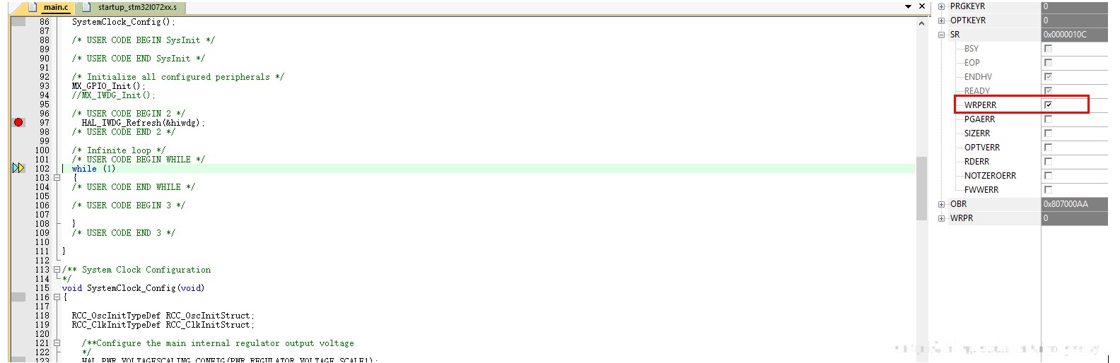

加断点调试,会发现此时Flash的写保护错误会被置位了
查了两天才发现问题所在,在此做个笔记,也给后面的人做个提醒。
