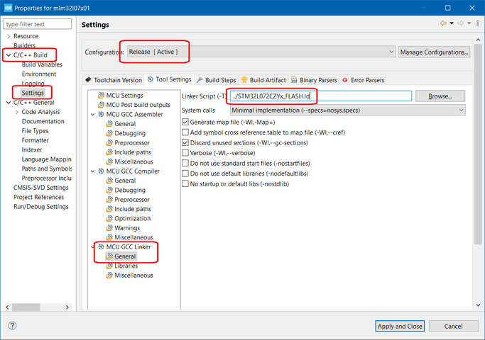

“调试”配置构建正常,但“发布”失败并显示:
  • make: *** No rule to make target '../STM32L072CZTx_FLASH.ld', needed by 'mlm32l07x01.elf'.  Stop.
问题是确实没有 STM32L072CZ T x_FLASH.ld 这样的文件 - 只有 STM32L072CZ Y x_FLASH.ld
“调试”构建使用 STM32L072CZ Y x_FLASH.ld - 因此它成功了。
黄璨
2023-1-4 17:14:59
解决方案是简单地更改为“发布”配置指定的链接器文件:
部件号中的“T”仅表示 LQFP 封装选项;'Y' 表示 WLCSP - 链接器不应关心其中任何一个。
