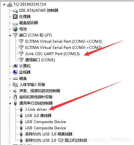

最近有空做了个stm32f072版本,我吧GPIOB 的io全部引出,而且画上了外部晶振(jlink用不到外部晶振),之所以加这些,是为了这个板子同时可以当做开发板使用。板子面积大约是3.2*5的样子。
072版本比f103的优势就是成本更低,而且带串口,支持swo。缺点就是swd只有2M。
固件的提取和上面的103方式一样,我没找到 loaderboot ,处理方式见上面的帖子,很简单。
值得注意的是072版本的固件和103版本的loaderboot大小不一样。所以真正固件的偏移地址也不一样,072的偏移地址是0x4800。
还有一点要注意,前面的bootloader 没有一定要充填 0xFF,不然jlink的sn号可能会报错。
下面上几张图,最后提供ad版本的原理图、pcb图和6.22驱动提取的固件。
