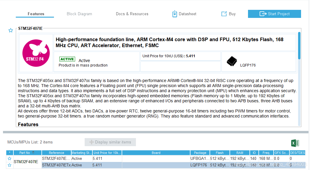

首先选择对应的芯片类型这里以STM32F407IE为例:

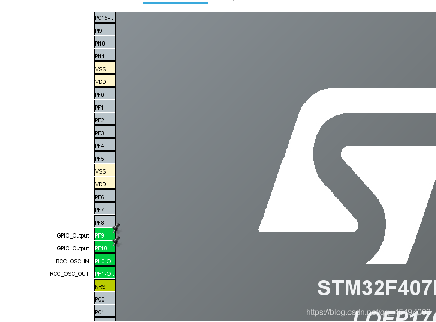

其次可以通过对应芯片的用户手册来确定对应的IO口:407对应的是F9,F10俩个IO口(任选其一即可)。

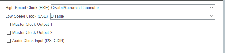

然后就是最重要的时钟配置,时钟是心脏是重中之重。
设置了对应时钟源之后可以看到对应的IO口也有所改变
F407 LED的IO挂载在了APB1时钟线上,配置对应的时钟频率
