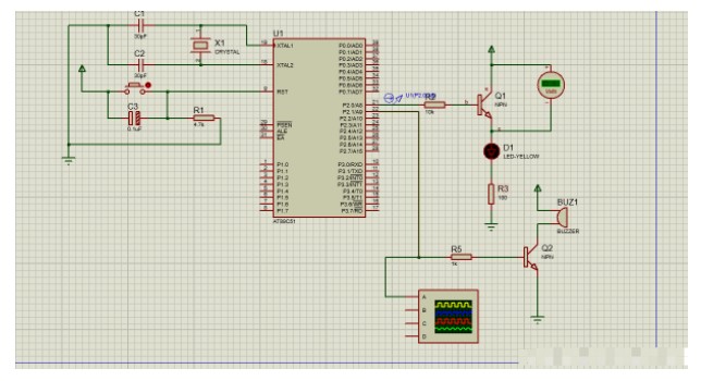

初学51单片机第一个实验一般都是以点亮LED灯开始,以下是使用Proteus仿真软件的实验效果。
实验需要仿真仪器:
示波器、LED、电压表、蜂鸣器、AT89C51
实验电路图:
实验代码:

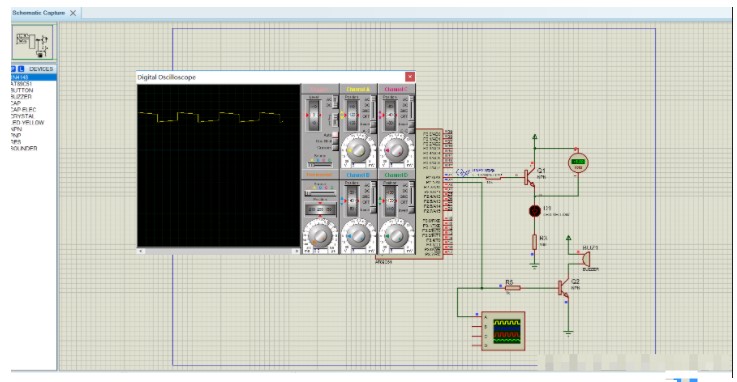

#include 《reg52.h》#define uchar unsigned char#define uint unsigned intuint i = 0;***it buzzer = P2^1;***it led=P2^0; //将单片机的P2.0端口定义为ledvoid delay(uint i){ while(i--); }//定时器T0初始化void Timer0init(){ //设置T0 TMOD|=0X01; //选择为定时器0模式,工作方式1,仅用TR0打开启动 TH0=0x0F8; //给定时器赋初值,定时0.5ms TL0=0x30; ET0=1; //打开定时器0中断允许 EA=1; //打开总中断 TF0=0; //溢出位清零 TR0=1; //打开定时器 }void Timer0() interrupt 1{ uchar count; TH0=0x3c; //给定时器赋初值 TL0=0xb0; count++; //计时变量加 if(count==10)//定时器定时是50ms,此处计数10次,正好是500ms { buzzer = ~buzzer; delay(10); count = 0; TR0 = 0; } TR0 = 1; }void main(void){ Timer0init(); //定时器T0初始化 while(1) { led=1; delay(50000); //大约延时450ms led=0; delay(50000); //大约延时450ms } } 效果截图:
从示波器可以看出,这次中断产生的PWM效果并不是太好。
