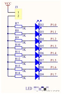

下面是开发板原理图的LED显示电路,由于发光二极管的单向导电性,决定了LED小灯是低电平点亮,因此在main函数中给LED1低电平,就可以点亮小灯;然后利用while(1)进行无限循环,保持LED小灯一直是亮的;***it是定义特殊功能寄存器的位变量,将P1^0另起名为LED1,以便进行位操作

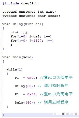

新建一个工程,写入如下程序,整个新建工程的过程如上
typedef用于为已有类型创建一个别名,便于后面使用;Delay为延时函数,利用循环结构不断地进行空跑,从而实现延时,这里的延时为粗计算,后文将介绍如何利用定时器进行精确延时;main函数中不断地循环着将8个LED灯全部点亮,延时保持,又将8个LED灯全部熄灭,延时保持的整个过程,以实现在人眼中的闪烁现象;0x00与0xff均为十六进制数,表示为二进制即00000000与11111111

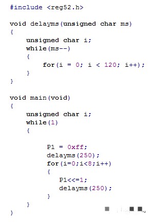

3、LED流水灯
新建一个工程,写入如下程序
其中《《为左移符号,高位溢出,低位补0,P1《《=1表示经过每一次循环就向左移一位,低位补0,P1由11111111,依次变为11111110,11111100,11111000,11110000,11100000,11000000,10000000,00000000,然后又进行重复循环

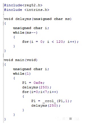

4、LED跑马灯
新建一个工程,写入如下程序
_crol_()函数包含于intrins.h头文件中,因此程序需要添加#include 《intrins.h》,P1=_crol_(P1,1)表示每次将P1循环左移1位,P1由11111110,依次变为11111101,11111011,11110111,11101111,11011111,10111111,01111111,然后重复循环
3、LED流水灯
新建一个工程,写入如下程序
4、LED跑马灯
新建一个工程,写入如下程序
