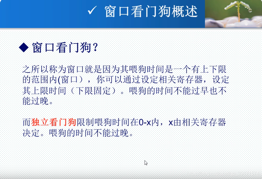

一、窗口看门狗的定义及窗口看门狗和独立看门狗区别是什么?
总结一下就是独立看门狗只有下限,在下限前喂狗即可使程序不被复位;而窗口看门狗有上限和下限,喂狗要在上限与下限之间。

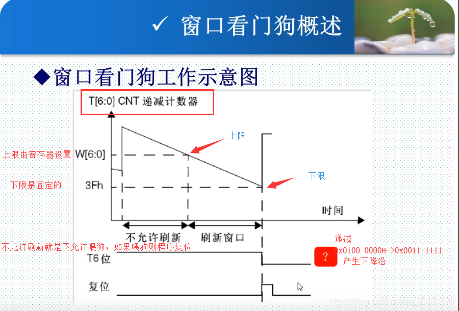

具体窗口看门狗工作顺序如下:
总结一下就是:
窗口看门狗的超时时间的计算:

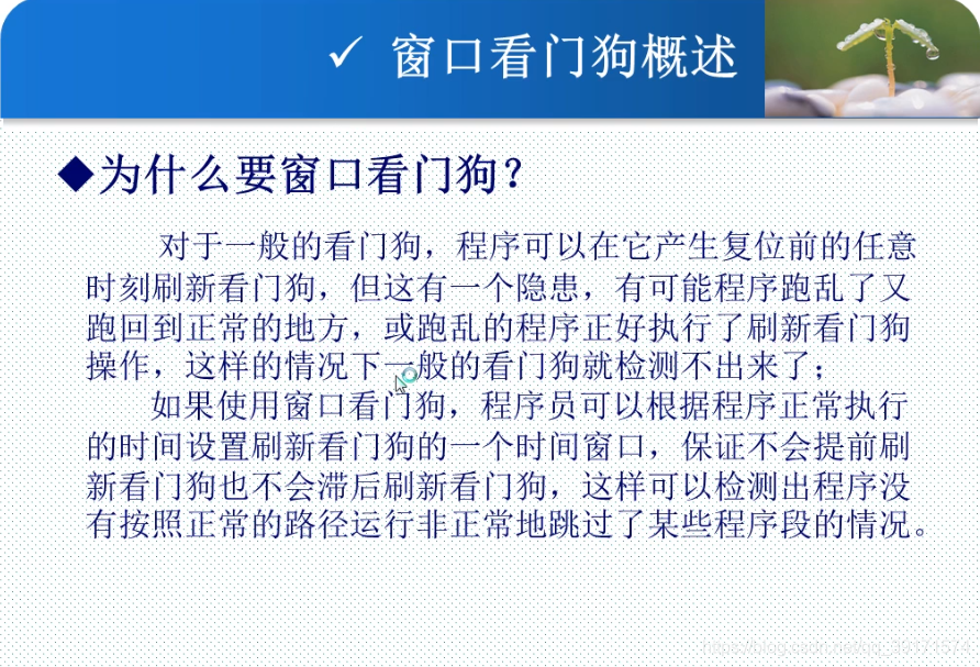

既然已经有独立看门狗,为何还需要窗口看门狗?窗口看门狗可以使时间控制得更精确,可以处理独立看门狗忽略的地方

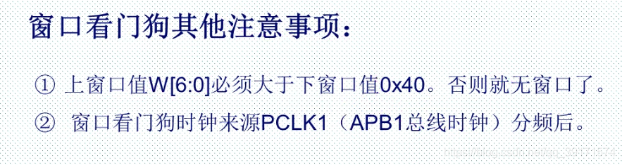

窗口看门狗需要注意的事项为:1.上限值大于下限值 2.采用时钟源不同

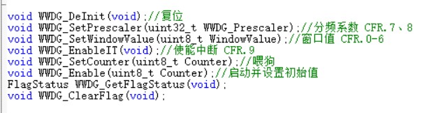

窗口看门狗常用库函数如下:
配置流程为:
