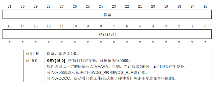

下面先了解几个与独立看门狗相关联的寄存器之后讲解怎么通过库函数来实现配置。首先是键值寄存器IWDG_KR,该寄存器的各位描述如下图所示:
在键值寄存器(IWDG_KR)中写入0xCCCC,开始启用独立看门狗;此时计数器开始从其复位值0xFFF递减计数。当计数器计数到末尾0x000时,会产生一个复位信号(IWDG_RESET)。
无论何时,只要键寄存器 IWDG_KR中被写入0xAAAA,IWDG_RLR中的值就会被重新加载到计数器中从而避免产生看门狗复位。
IWDG_PR 和 IWDG_RLR 寄存器具有写保护功能。要修改这两个寄存器的值,必须先向IWDG_KR寄存器中写入0x5555。 将其他值写入这个寄存器将会打乱操作顺序,寄存器将重新被保护。重装载操作(即写入0xAAAA)也会启动写保护功能。

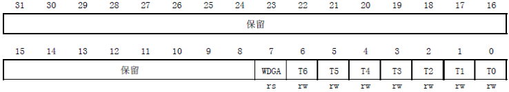

1.控制寄存器(WWDG_CR),该寄存器的各位描述如下图所示:
WWDG_CR 只有低八位有效,T[6:0]用来存储看门狗的计数器值,随时更新的,每个窗口看门狗计数周期(4096×2^WDGTB)减1。当该计数器的值从0X40变为0X3F的时候,将产生看门狗复位。
WDGA 位则是看门狗的激活位,该位由软件置1,以启动看门狗,并且一定要注意的是该位一旦设置,就只能在硬件复位后才能清零了。

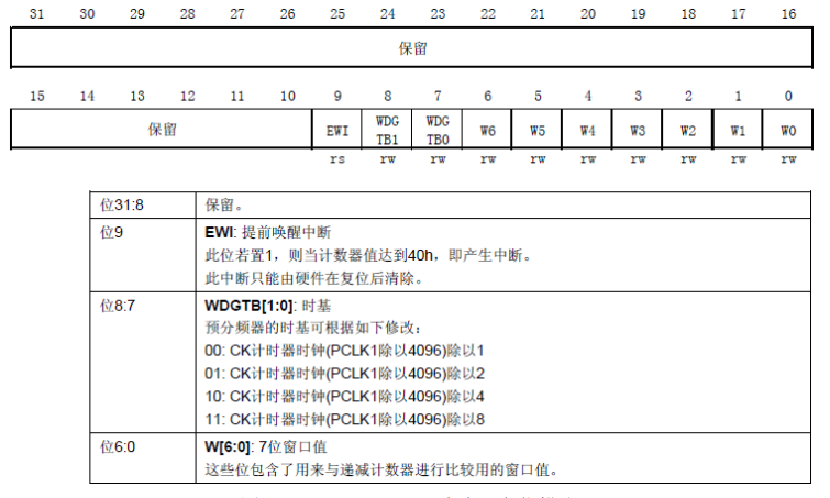

2.配置寄存器(WWDG_CFR),该寄存器的各位及其描述如图所示:
该位中的 EWI是提前唤醒中断,也就是在快要产生复位的前一段时间(T[6:0]=0X40) 来提醒我们,需要进行喂狗了,否则将复位!因此,我们一般用该位来设置中断,当窗口看门狗的计数器值减到0X40的时候,如果该位设置,并开启了中断,则会产生中断,我们可以在中断里面向WWDG_CR重新写入计数器的值,来达到喂狗的目的。注意这里在进入中断后, 必须在不大于1个窗口看门狗计数周期的时间(在PCLK1频率为36M 且WDGTB为0的条件下,该时间为113us)内重新写WWDG_CR,否则,看门狗将产生复位!
