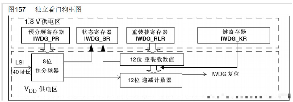

独立看门狗(IWDG)由专用的低速时钟(LSI)驱动,即使主时钟发生故障它仍有效。独立看门狗适合应用于需要看门狗作为一个在主程序之外 能够完全独立工作,并且对时间精度要求低的场合。

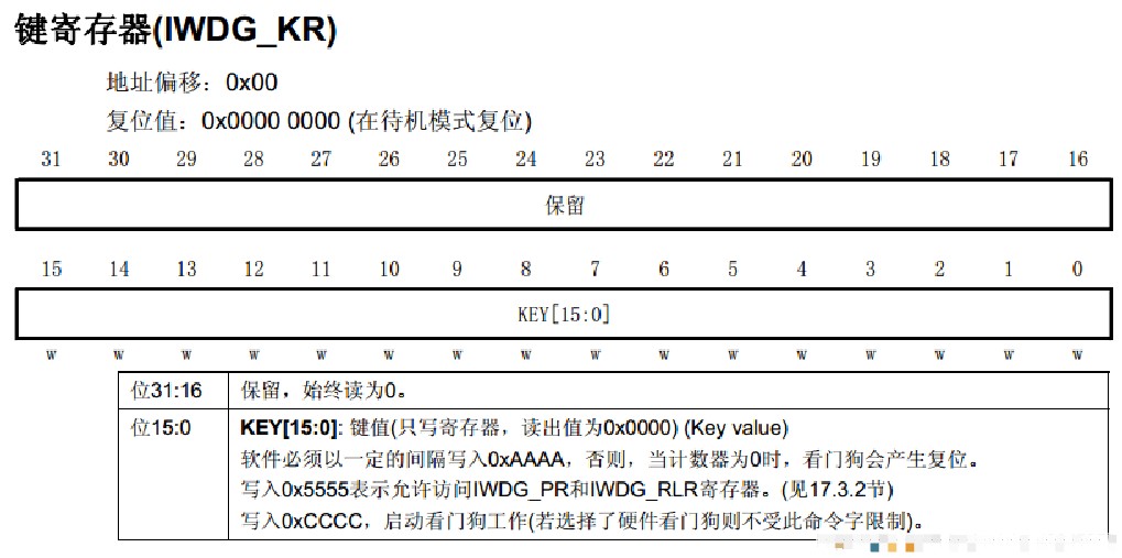

在键值寄存器(IWDG_KR)中写入0xCCCC,开始启用独立看门狗。此时计数器开始从其复位值0xFFF递减,当计数器值计数到尾值0x000时会产生一个复位信号(IWDG_RESET)。
第二步:喂狗
无论何时,只要在键值寄存器IWDG_KR中写入0xAAAA(通常说的喂狗), 自动重装载寄存器IWDG_RLR的值就会重新加载到计数器,从而避免看门狗复位。

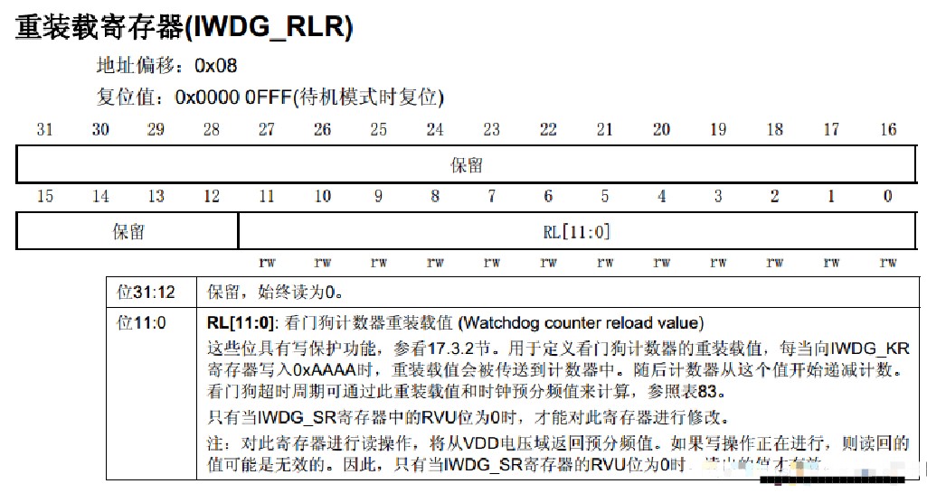

键值寄存器IWDG_KR: 0~15位有效(写保护在该寄存器中设置,可看下图)

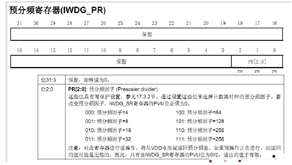

预分频寄存器IWDG_PR:0~2位有效。具有写保护功能,要操作先取消写保护
重装载寄存器IWDG_RLR:0~11位有效。具有写保护功能,要操作先取消写保护。

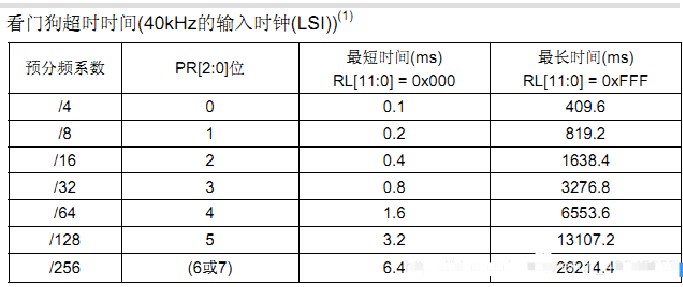

独立看门狗超时时间
溢出时间计算:
Tout=((4×2^prer) ×rlr) /40 (M3)
时钟频率LSI=40K, 一个看门狗时钟周期就是最短超时时间。
最长超时时间= (IWDG_RLR寄存器最大值)X看门狗时钟周期

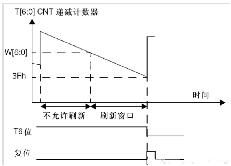

之所以称为窗口就是因为其喂狗时间是一个有上下限的范围内(窗口),你可以通过设定相关寄存器,设定其上限时间(下限固定)。喂狗的时间不能过早也不能过晚。
而独立看门狗限制喂狗时间在0-x内,x由相关寄存器决定。喂狗的时间不能过晚。
窗口看门狗工作示意图

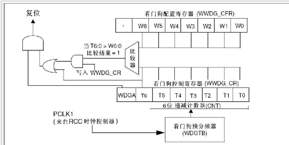

窗口看门狗框图:
窗口看门狗工作过程总结
STM32F的窗口看门狗中有一个7位的递减计数器T[6:0],它会在出现下述2种情况之一时产生看门狗复位:
当喂狗的时候如果计数器的值大于某一设定数值W[6:0]时,此设定数值在WWDG_CFR寄存器定义。
当计数器的数值从0x40减到0x3F时【T6位跳变到0】 。

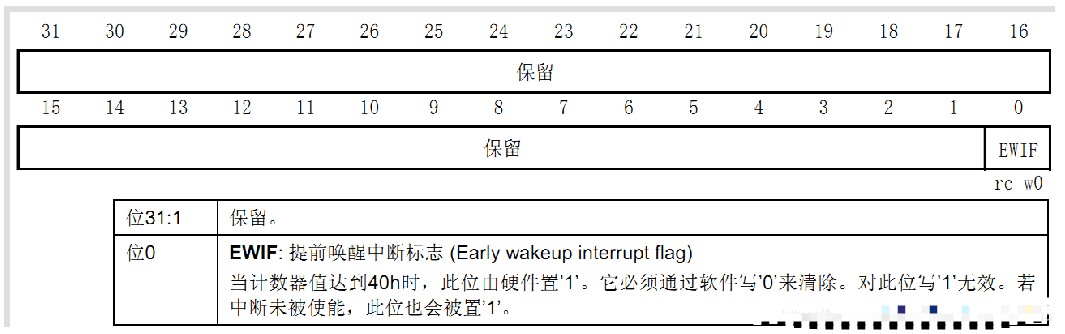

如果启动了看门狗并且允许中断,当递减计数器等于0x40时产生早期唤醒中断(EWI),它可以用于喂狗以避免WWDG复位。

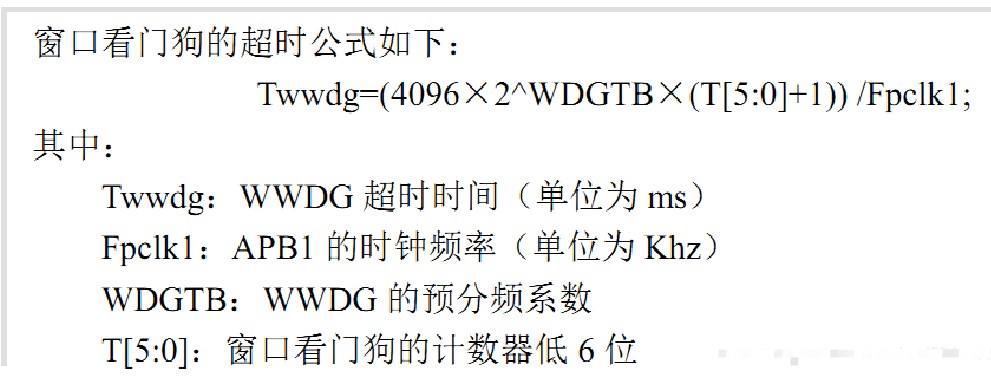

窗口看门狗超时时间

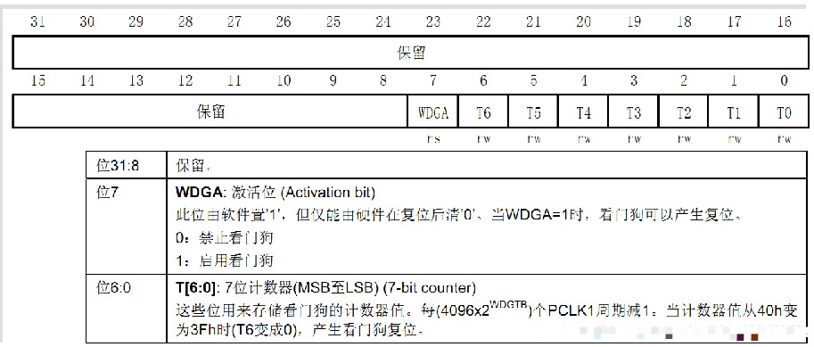

控制寄存器WWDG_CR
void WWDG_Enable(uint8_t Counter);//启动并设置初始值
void WWDG_SetCounter(uint8_t Counter);//喂狗

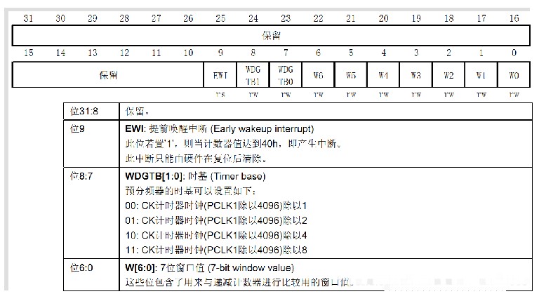

配置寄存器WWDG_CFR
void WWDG_EnableIT(void);//使能提前唤醒中断
void WWDG_SetPrescaler(uint32_t WWDG_Prescaler);
void WWDG_SetWindowValue(uint8_t WindowValue);
