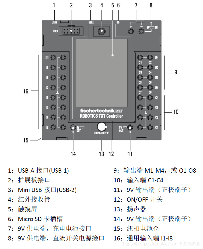

慧鱼TXT控制板介绍
[tr]处理器内存屏幕[/tr]32位 ARMCortexA8+CortexM3128MB-DDR3RAM 64MB-FLASH2.4英寸
其实这个控制器可以理解为一个PLC,集成了两个高性能芯片,运行Linux系统。
与以往的单片机编程不同的是,单片机是将我们写好的程序直接覆盖芯片的固件,但是在txt控制板上只需要将写好的程序下载到txt的flash里,而不需要将整个系统都cover掉。

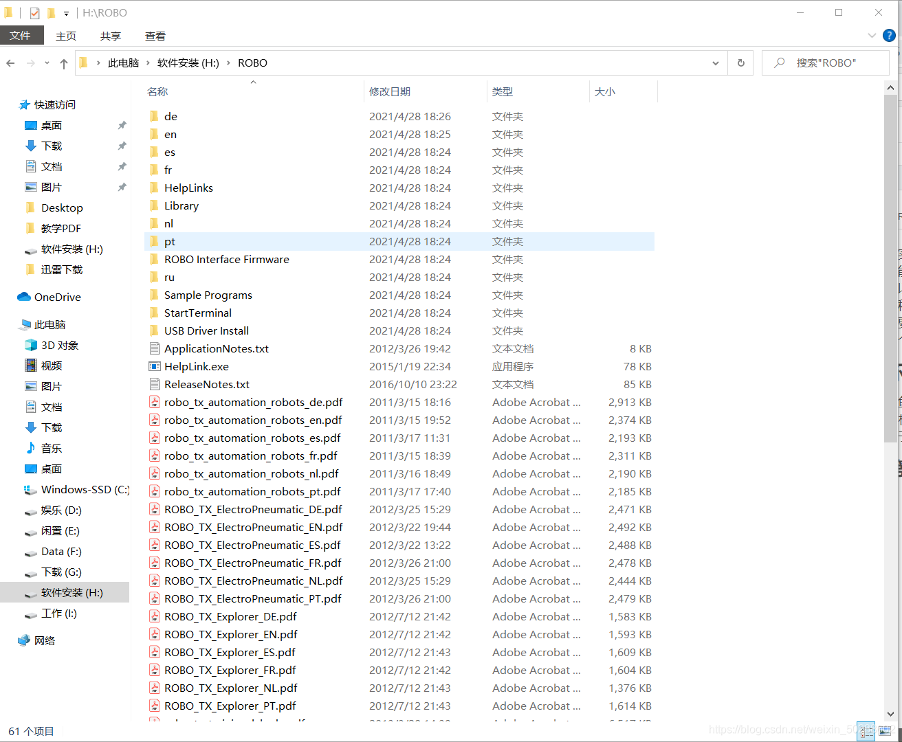

对于ROBOpro的汉化:
先找到程序安装的目录,如下。

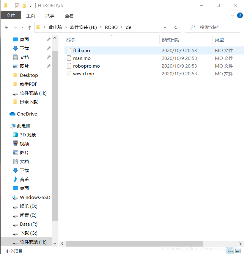

里面的de、en、es这种都是存放语言的文件夹,我们选择一个语言文件夹,把里面的几个mo文件给它替换成咱的汉化的文件就行。
在这里我把de(好像是德语)里的文件替换成自己的mo文件。
