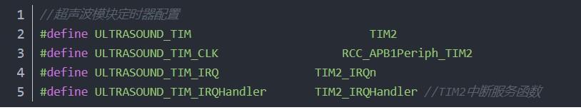

2、定时器配置(定时器在这里比较忙,它要进行返回信号高电平的计时,和测距间隔时间计时,所以要配置中断)
2.1 定时器宏定义参数:
2.2 定时器配置函数Ultrasound_TIM_Conf():

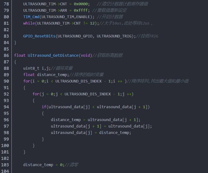

4、超声波启动函数
5、距离获取函数
这里比较花里胡哨,因为进行了一下数据筛选。ULTRASOUND_DIS_INDEX是一个宏定义,它是我设定的获取多少次数据,进行一次数据筛选。
