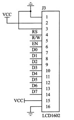

LCD显示部分

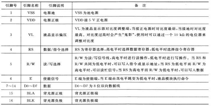

本系统中的LCD采用的是1602字符液晶模块,能够同时显示16字×2行即32个字符。1602液晶模块的控制器采用的是HD44780。1602液晶模块的引脚说明如表1所列。
表1 LCD1602液晶显示模块功能表
根据表1的1602引脚表就可以很容易地设计出LCD显示的硬件电路了,LCD1602液晶显示模块的硬件电路如图3所示。
图3 LCD1620液晶显示模块的硬件电路

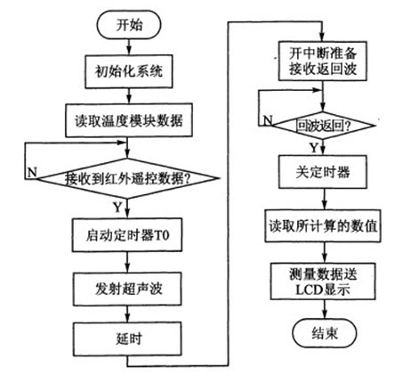

软件系统设计与硬件设计一样,可以把整个系统按功能划分成不同的模块来设计,这样便于软件的编写和管理,同时也便于系统调试。在本系统中,可将整个系统划分为以下几个功能模块:主程序、红外遥控接收子程序、温度检测子程序、超声波发射子程序超声波接收中断以及计算显示子程序。整个系统的软件流程图如图4所示。
图4 系统的软件流程图

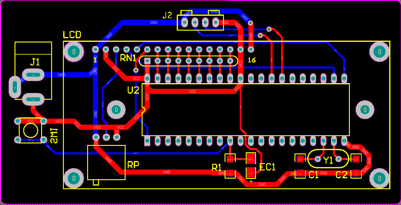

PCB图如图5所示:
图5 超声波测距仪PCB图
