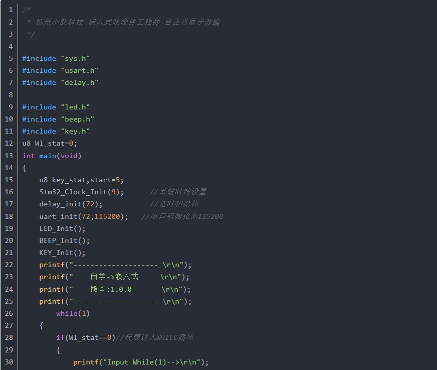

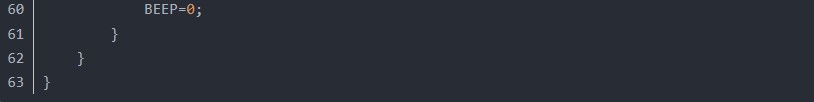

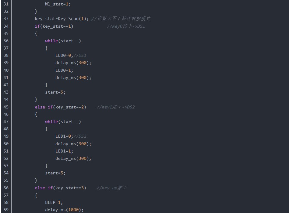

第四步:编写main函数
第五步:编译通过后,烧录进STM32F103ZET6开发板,实现程序设计效果即可。
