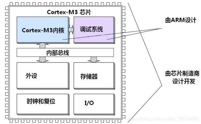

1.咱们今天学的是基于ARM cortex-m3的STM32微控制器这本书;首先,咱们要了解这几个名词的意思:
ARM:是一个公司的名字---设计芯片内核架构的---设计CPU的
cortex-M3:是M3内核,是ARM 公司设计一款CPU;
STM32:
ST :意法半导体公司---生产芯片的公司--
M3:ST公司生产的一款芯片,上面集成了很多模块
32: 32位CPU处理器
ST公司根据ARM公司设计的M3内核架构生产的一款32位的单片机

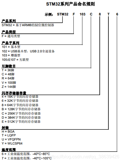

我用的开发板型号是:STM32F103ZET6

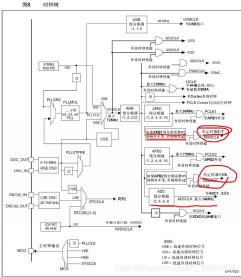

3. 时钟树
中文参考手册第6章P56页
时钟源:
两个内部时钟源:RC振荡器产生时钟源
HSI:高速内部时钟---8MHz
LSI:低速内部时钟---40KHz
两个外部时钟源:晶振产生时钟源
HSE:高速外部时钟---8MHz(stm32开发板上)
LSE:低速外部时钟---32.768KHz
通过这几个时钟源,产生系统或者直接给外设提供所需要的时钟;
系统时钟:系统时钟是片上外设的时钟来源
SYSCLK--72MHz;
APB1---36MHz;
APB2---72MHz;
当不被使用时,任何一个时钟源都可以被独立的关闭,用来降低功耗!所以,我们使用外设时,必须开启对应的外设时钟!
我们使用外设的时候,需要哪些时钟就必须开启对应的时钟。
GPIO外设是挂载在APB2总线上的,APB2的时钟是APB2预分频器的输出,而APB2 预分频器的时钟来源是AHB预分频器

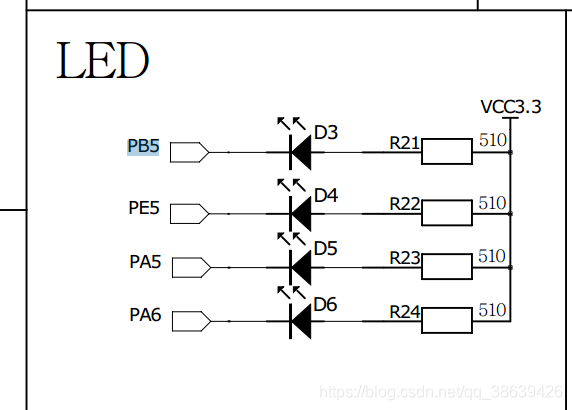

STM32中这么多的管脚,到底哪些是和灯连接在一起的呢?
原理图:
管脚:PB5---D3
PE5---D4
PA5---D5
PA6---D6
在这里,牢记一句话:GPIO口的管脚,都是连接在STM32上的,是stm32上的管脚;

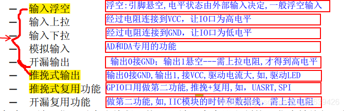

如何操作GPIO口?
使用GPIO口的管脚,要把他们配置为输入还是输出模式?
什么是输入?什么是输出?
规定:输入输出是相对于CPU
来说的;

IO口配置:
PA5
50MHz--推挽输出模式:
让GPIOA_CRL 的23~20位 设置为 0 0 1 1-----0x03<<20

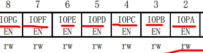

打开时钟: 第70页
对应的打开相应的IO口时钟!
