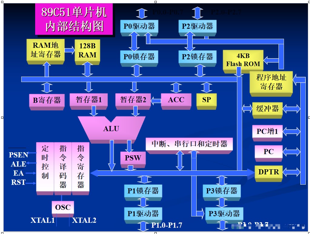

【注】89C51单片机内部结构如下
89C51单片机芯片包括:
一个8位的80C31的CPU。
片内256字节的数据存储器 RAM/SFP。
片内4KB的程序存储器 Flash ROM。
4个8位并行I/O口 P0~P3。
两个16位定时器/计数器。
5个中断源,两个中断优先级的中断控制系统。
一个全双工的UART(通用异步接收发生器)的串行I/O口:用于单片机之间的串行通信。
片内振荡器和时钟产生电路,但石英晶体和微调电容需要外接,最高允许震荡频率为24 MHZ。
89C51提供两种可用软件来选择的省电方式———空闲方式 和掉电方式。
在空闲方式中:CP U 停止工作, 而 RAM、定时器/ 计数器、串行口和中断系统都继续工作。此时的电流可降到 大约为正常工作方式的 15%。
在掉电方式中: 片内振荡器停止工作,由于时钟被“冻结”,使一 切功能都暂停,故只保存片内 RAM 中的内容,直到下一次硬件复位为止。这种方式下的电流 可降到 15 μA 以下, 最小可降到 0. 6 μA

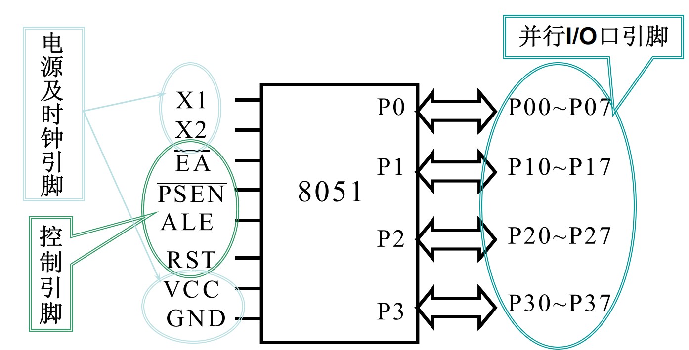

2.2 引脚
40只引脚双列直插封装(DIIP):8031、8051、8751、89C51。适用背面焊接。
44只引脚方形封装方式(PLCC):80C51、80C52、89C52。NC管脚(4只)不用。适用表面焊接。
引脚逻辑图:
控制引脚:EA、PSEN、ALE、RST。

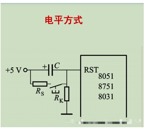

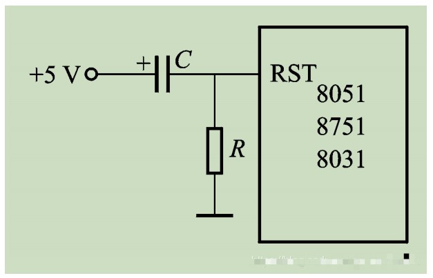

(1)RST/VPD(9脚):
【第一功能】: RST-复位。当此输入端保持两个机器周期 (24 个 时钟振荡周期)的高电平时, 就可以完成复位操作。单片机正常运行时,这个管脚低电位。
【第二功能】: VPD-在Vcc掉电的情况下接备用电源。

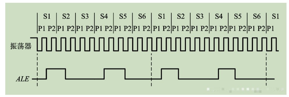

(2)ALE/PROG*(30脚):
【第一功能】 :ALE,地址锁存允许,用于P0口地址剥离。即:当P0地址数据复用口发出地址信息时,发出下跳沿。锁存器有上跳沿锁存器和下跳沿锁存器,这里需要加下跳沿锁存器。
【第二功能】:PROG*,编程脉冲输入端,PROG在对片内带有 4 KB Flash ROM 的 89C51 编程写入( 固化程序) 时,作为编程脉冲输入端。
(3)PSEN*(29脚):读外部程序存储器的选通信号。可以驱动8个LS型TTL负载。
(4)EA/VPP(31脚):EA*为内外程序存储器选择控制。EA*=1,访问片内程序存储器,从片内读代码执行;EA*=0,单片机则只访问外部程序存储器。第二功能VPP,用于施加编程电压。
【当EA引脚接高电平时】: CPU 只访问片内 Flash ROM 并执行内部程序存储器中的指令; 但当 PC( 程序计数器)的值超过 0FFF H (对 89C51 为 4 KB)时, 将自动转去执行片外程序存储 器内的程序。
【当EA引脚接低电平时】: CPU 只访问片外 ROM 并执行片外程序存储器 中的指令,而不管是否有片内程序存储器。然而需要注意的是,如果保密位 LB1 被编程,则复位时在内部会锁存EA端的状态
【注】:EA =0,适用于内部没有ROM 的8031应用系统
电源引脚:
(1)Vcc(40脚):+5V工作电压。(4.5V~5.5V)
(2)Vss(20脚):接地。

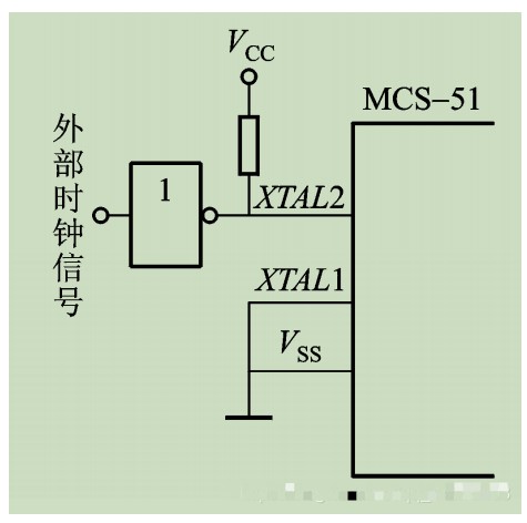

时钟引脚(外接晶体引脚):
(1)XTAL1(19脚):接外部晶体的一端。采用外接晶体振荡器时,此引脚接地。
(2)XTAL2(18脚):接外部晶体的一端。在89C51片内它是震荡电路反向放大器的输出端
要检查一个 89C51 小系统上电后 CPU 能否正常工作, 也可用示波器看PSEN端有无脉冲 输出。如有,则说明基本上工作正常
如果想确认 89C51 芯片的好坏, 可用示波器查看 ALE 端是否有脉冲信号输出。若有脉冲信号输出,则 89C51 基本上是好的
要检查 89C51 的振荡电路是否正常工作, 可用示波器查看 XTAL2 端是否有脉冲信号 输出

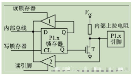

并行I/O口引脚:P0、P1、P2、P3。
(1)P0:双向(输入输出)8位三态(0,1 高阻态)I/O口。地址总线(低8位)及数据总线分时复用口,可驱动8个LS型TTL负载。
(2)P1:8位准双向I/O口,可驱动4个LS型TTL负载。
(3)P2:P2口:8位准双向I/O口,与地址总线(高8位)复用,可驱动4个LS型TTL负载。

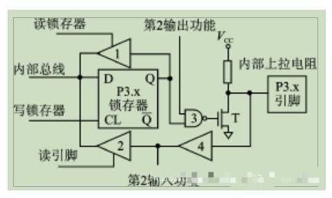

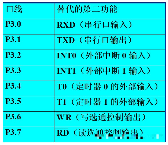

(4)P3: P3口:8位准双向I/O口,双功能复用口(有第二功能),可驱动4个LS型TTL负载。
可以将P0和P2理解为纯粹的数据地址总线口。不要将它作为通常的输入输出口用。即:接灯可能不亮。
P1口面向用户的输入输出口,即:可以让P1口中8条口线任意一条接灯。
P3口:如果没有用到它的第二功能,就可以把它看做一个普通的I/O口来使用,即:可以接灯。
P3.6~3.7口:不能作为通常输入输出口使用。只能作为读写信号。
【注意】:准双向口与双向三态口的区别:当3个准双向I/O口作输入口使用时,要向该口先写“1”,另外准双向口无高阻的“悬空”状态。

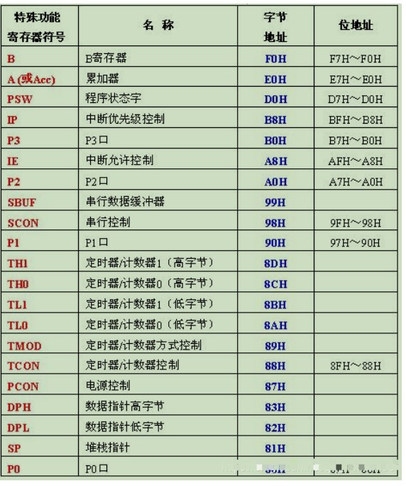

部分特殊功能寄存器:
(1 ) 累加器 ACC( E0H )
(2 ) 寄存器 B(F0 H )
(3 ) 程序状态寄存器 PSW(D0 H )
(4 ) 栈指针 SP(81H )
(5 ) 数据指针 DPTR( 83 H , 82H )
(6 ) I/ O 端口 P0~P3( 80 H ,90H , A0 H , B0 H )
当引脚EA接高电平时, 89C51 的程序计数器 PC 在 0000H ~0F FF H 范围内 ( 即前 4 KB 地址)执行片内 Flash ROM 中的程序; 当指令地址超过 0FF F H 后,就自动转向片外 ROM 中 去取指令。

特殊功能寄存器(SFR):(是一个具有特殊功能的RAM区)。它反应MCS51的状态(例如:PSW反应CUP的ACC的状态),实际上是MCS51的状态字及控制字(51系列内部的各个功能部件的控制字寄存器)寄存器。并不是CPU直接控制各部件,而是CPU给各部件的SFR写命令字,由这个SFR来控制部件,SFR也反应了各部件的工作状态。51系列一个21个SRF。离散分布的。
有的SRF可进行位寻址,其字节地址能被8整除(右移三位,这三位是余数)。
21 个SFR名称及分布:
SFR中的部分寄存器:

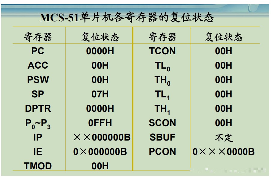

3.1 【堆栈指针SP】:指示出堆栈顶部。在内部RAM块中的位置。复位后 ,SP中的内容为07H,即:指向 07 H 的 RAM 单元。默认从08H进行堆栈。堆栈向上生长,出栈后入先出。push和pop操作。SP的值在复位后可以被改写(防止占用那四组寄存器的位置),使用move操作,改变之后,从它的值进行堆栈。

80H~FFH:特殊功能寄存器,离散的分布值21个SFR。除了这21个之外,其他的我们不能用。

2.P1口
P1口内部结构:
P1口内部结构:
(1)内部有 上拉负载电阻与电源相连。实质上,电阻是两个场效 应管 ( FET ) 并在一起:
一个 FET 为负载管, 其电阻 固定;
另一个 FET 可工作在导通或截止两种状态,使 其总电阻值变化近似为 0 或阻值很大两种情况。当 阻值近似为 0 时,可将引脚快速上拉至高电平; 当阻 值很大时, P1 口为高阻输入状态。
(2)在 P1 口中,它的每一位都可以分别定义作输入线或输出线使用。
P1 口是一个准双向口, 用作通用I/ O口。
P1口:带内部上拉电阻的8位准双向I/O端口,每位能驱动4个LS型TTL负载
(1)输出部分有内部上拉电阻R*约为20K。
(2)其他部分与P0端口使用相类似(读引脚时先写入1)。
注意: 在端口用作输入时,也必须先向对应的锁存器写入 1, 使 FET 截止。

4. P3口
P3口内部结构:
P3 口是一个多功能端口。
对比 P1 口的结构图不难看出, P3 口与 P1 口的差别在于多了“与非”门 3 和缓冲器 4。正是这两个部分, 使得 P3 口除了具有 P1 口的准双向 I/ O 功能之外, 还可以使用各引脚所具有的第 2 功能。“与非”门 3 的作用实际上 是一个开关,决定是输出锁存器 Q 端数据, 还是输出第 2 功能( W) 的信号。
P3口:
(1)带内部上拉电阻的8位准双向I/O端口。
(2)P3口除作为一般I/O口外,每个引脚都有第二功能。
(3)第二功能表:

(2)外部时钟方式:常用于多片MCS-51单片机同时工作
内部时钟:最常见的发式
外部时钟:

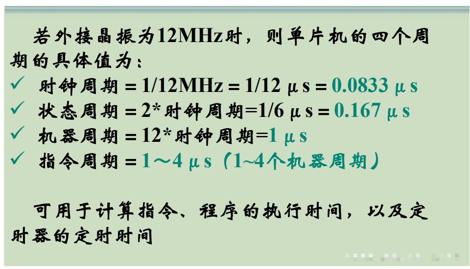

时钟周期:单片机的基本时间单位。
若时钟的晶体的振荡频率为fosc,则时钟周期Tosc=1/fosc。如fosc=6MHz,Tosc=166.7ns。即:时钟周期就是外接晶振的周期。
机器周期:CPU完成一个基本操作所需要的时间。
执行一条指令分为几个机器周期。每个机器周期完成一个基本操作。MCS-51单片机每12个时钟周期为一个机器周期。
一个机器周期又分为6个状态:S1~S6。每个状态又分为两拍:P1和P2(p1 和 p2赌对应振荡器的一个周期)。因此,一个机器周期中的12个时钟周期表示为:S1P1、S1P2、S2P1、S2P2、…、S6P2。
上图振荡器产生的方波信号称为时钟周期。在每个机器周期,ALE发出两个正脉冲。ALE信号只能作为地址锁存信号来用,不能当做时信号来对它计时。
判断CPU是否工作:用示波器来监视ALE管脚的脉冲信号。(有,则工作)。
指令周期:执行一条指令时需要的时间。
(1)执行一条指令时,可分为取指令阶段和指令执行阶段 。
取指令阶段,PC中地址送到程序存储器,并从中取出需要执行指令的操作码和操作数。
指令执行阶段,对指令操作码进行译码,以产生一系列控制信号完成指令的执行。
ALE信号是为地址锁存而定义的,以时钟脉冲1/6的频率出现,在一个机器周期中,ALE信号两次有效(注意,在执行访问外部数据存储器的指令MOVX时,将会丢失一个ALE脉冲)
时钟电路:需外接晶振的频率1.2~12MHZ(频率越高越好),C1和C2取30±10PF
CPU的时序(时钟周期、 状态周期、机器周期),一个机器周期等于12倍的时钟周期
例题:
2.8 复位操作和复位电路
复位操作:单片机的初始化操作,摆脱死锁状态(死机)。
(1)引脚RST加上大于2个机器周期(即24个时钟振荡周期)的高电平就可使MCS-51复位。
(2)复位时,PC初始化为0000H,使MCS-51单片机从0000H单元开始执行程序。
(3)除PC之外,复位操作还对其它一些寄存器有影响,SP=07H ,P0-P3的引脚均为高电平。
(4)在复位有效期间,ALE脚(锁存允许端)和PSEN*脚(程序存储器选通端)均为高电平,内部RAM的状态不受复位的影响。
(5)下图的IE是中断允许寄存器,复位后全部置0,表示关闭所有中断。TL和TH表示计数器的初值。00FH表示1。
两种复位操作:上电自动复位和按钮复位。
(1)上电自动复位:根据电容电压不能突变,电阻的波形和电容“相反”,内部的施密特触发器会给RST输出1。
(2)按钮复位:有两种,电平方式(持续给出)和脉冲方式(给出一个脉冲)。Rk为复位按钮,

【注】89C51单片机内部结构如下
89C51单片机芯片包括:
一个8位的80C31的CPU。
4个8位并行I/O口 P0~P3。
两个16位定时器/计数器。

引脚逻辑图:
(1)RST/VPD(9脚):
(2)ALE/PROG*(30脚):
电源引脚:
(2)Vss(20脚):接地。
时钟引脚(外接晶体引脚):
21 个SFR名称及分布:
SFR中的部分寄存器:
堆栈的操作有两种片内 : 一种叫数据压入 ( PUS H ) , 另一种叫数据弹出 ( PO P)。
堆栈指针SP的作用:
(1)保护断点:进行子程序调用或中断子程序处理时,由硬件把PC程序指针堆入栈区。
(2)现场保护:对主程序进入到子程序或中断子程序时主程序所用到的寄存器单元的值进行保护。(如果不保护,恰好当子程序也用到这部分的寄存器时,主程序在寄存器中的值就会被改变)
堆栈指针SP的使用:
(1)在使用堆栈之前,先给 SP 赋值, 以规定堆栈的起始位置, 称为栈底。
(2)当数据压入堆栈后, SP 自动加 1, 即 RAM 地址单元加 1 以指出当前栈顶位置。
(3) 89C51 的堆栈指针 SP 是一个双向计数器。进栈时, SP 内容自动增值, 出栈时自动减值。
(4)存取信息必须按“后进先出”或“先进后出”的规则进行
3.2 【数据指针DPTR】:16位特殊功能寄存器,高位字节寄存器用DPH(存储高8位)表示,低位字节寄存器用DPL(存储低8位)表示。有专门的16位赋值语句。
(1)【作用】:DPTR 主要用于存放 16 位地址,以便对 64 KB 片外 RAM 作间接寻址。
3.3 【I/O端口P0~P3】:P0~P3分别为I/O端口P0~P3的锁存器。
3.4 【寄存器B】:为执行乘法和除法操作设置的。在不执行乘、除的情况下,可当作一个普通寄存器或一个 RAM 单元来使用。
3.5 【串行数据缓冲器SBUF】:存放欲发送或已接收的数据,一个字节地址,物理上是由两个独立的寄存器组成,一个是发送缓冲器,另一个是接收缓冲器。(如果执行“写”操作,经过译码之后自动存放到发送缓冲区中。如果是“读”操作,译码之后,CPU自动的从接受缓冲区中取数据)
3.6 【定时器/计数器】:两个16位定时器/计数器T1和T0,各由两个独立的8位寄存器组成: TH1、TL1、TH0、TL0,只能字节寻址,但不能把T1或T0当作一个16位寄存器来寻址访问。(只能8位8位的读或写,分高低8位分别读取)。
3.7 【程序状态寄存器 PSW(D0 H )】: PSW 是一个 8 位特殊功能寄存器, 它的各位包含了程序执行后的状态信息, 供程序查询 或判别之用。
位地址空间:支持按位操作的空间,我们把它放在一起,叫:位地址空间。211个(128个+83个)寻址位。位地址范围为:00H~FFH。分为两块。
(1)一:内部RAM的可寻址位128个(字节地址20H~2FH)。位地址划分为00H到7FH。
(2)二:特殊功能寄存器SFR(7FH~FFH)为83个(末位是0H或8H)可寻址位。

89C51 有 4 个与外部交换信息的 8 位并行接口, 即 P0~P3。它们都是准双向端口, 每个 端口各有 8 条 I/ O 线, 均可输入/ 输出。P0~P3 口 4 个锁存器同 RAM 统一编址, 可以把 I/ O 口当作一般特殊功能寄存器(SFR)来寻址。 除 4 个 8 位并 行口 外, 89C51 还 有一 个可 编程 的全 双 工串 行口 ( UART ) , 利 用 P3 .0 (RXD)和 P3 .1 ( TXD) , 可实现与外界的串行通信。
89C51单片机有四个8位并行I/O端口:
P0、P1、P2和P3。
每个端口都是8位准双向口,共占32根引脚。
每一条I/O线都能独立地用作输入或输出。
每个端口都包括一个锁存器(即特殊功能寄存器P0~P3),一个输出驱动器和输入缓冲器,作输出是数据可以锁存,作输入时数据可以缓冲。
51系列共有4个8位双向I/O口,共32口线。每位均有自己的锁存器(SFR),输出驱动器和输入缓冲器。

2.P1口
P1口内部结构:
P1口内部结构:

4. P3口
P3口内部结构:
P3 口是一个多功能端口。
P3口:
(3)第二功能表:
内部时钟:最常见的发式
外部时钟:
时钟周期:单片机的基本时间单位。
指令周期:执行一条指令时需要的时间。
例题:
2.8 复位操作和复位电路
两种复位操作:上电自动复位和按钮复位。
(3)兼有上电复位与按钮复位的电路
