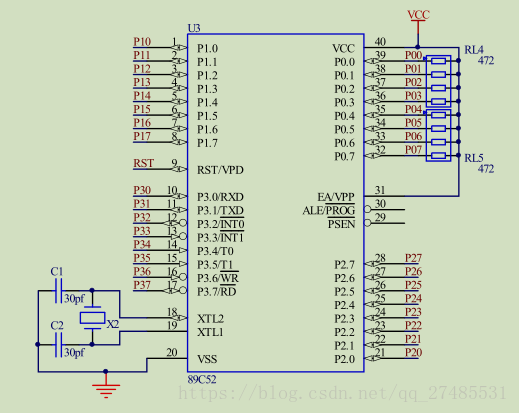

89c51单片机的引脚及功能
1、电源引脚Vcc和Vss
Vcc(40脚):电源端,为+5V
Vss(20脚):接地端
2、外接晶体引脚XTAL1和XTAL2
XTAL2(18脚):接外部晶体和微调电容的一端,若须采用外部时钟电路,则该引脚悬空。在片内它是振荡电路反相放大器的输出端,振荡电路的频率就是晶体的固有频率,要检查89c51的振荡电路是否正常工作,可用示波器查看XTAL2端是否有脉冲信号输出。
XTAL1(19脚):接外部晶体和微调电容的另一端,在片内它是振荡电路的反相输入端。若采用外部时钟时,该引脚输入外部时钟脉冲。
3
RST(9脚):RST是复位信号输入端,当给RST引脚保持两个机器周期的高电平时,就可以完成复位操作。
EA(31脚):当EA引脚输入高电平时,CPU只访问片内ROM并执行片内程序存储器的指令,但是当PC(程序计数器)的值超过0FFFH(89c51为4KB)时,将自动执行片外程序存储器内的程序
当EA引脚输入低电平(接地)时,CPU只访问片外ROM并执行片外程序存储器的程序,而不管是否有片内程序存储器
PSEN(29脚):程序存储允许输出信号端。要检查一个89c51小系统上电后cpu能否正常工作,也可以用示波器看PSEN端有无脉冲输出。如有,则说明基本上工作正常。
ALE(30脚):地址锁存允许信号端。当89c51上电正常工作后,ALE引脚不断向外输出正脉冲信号,此频率为振荡频率的1/6。CPU访问片外存储器时,ALE输出信号作为锁存低8位地址的控制信号。
平时不访问片外存储器的时候,ALE端也以振荡频率的1/6固定输出正脉冲,因为ALE信号可以作为对外输出时钟信号或定时信号。若果想确认芯片的好坏,也可以用示波器观察ALE引脚是否有脉冲信号输出。
4、输入输出端口 P0、P1、P2、P3
P0口是一个漏极开路的8位准双向IO端口,它作为漏极开路的输出端口,每位能驱动8个LS型TTL负载。当P0口作为输入端口使用时,应先向端口写1,此时的P0口全部引脚浮空,可以作为高阻抗输入。再接外围负载时需要外接上拉电阻。
在CPU访问片外存储器时,P0口分时提供低8位地址和8位数据的复用总线。在此期间,P0口的内部上拉电阻有效。
P1口是一个内部带有上拉电阻的8位双向IO口,对端口写1时,通过内部的上拉电阻把端口拉到高电位,这时可用做输入口。由于它内部有一个上拉电阻,所以连接外设时不需要再外接上拉电阻,这一点与P2、P3口一样,与上面的介绍的P1口不同,要注意。
P2 、P3端口都是带有内部上拉电阻的8为双向IO口,只是其部分引脚的第二功能不同,后面详细介绍。
