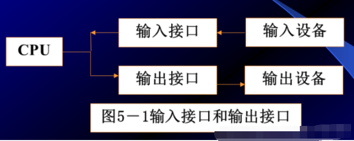

计算机对外设进行数据操作时,外设的数据是不能直接接到CPU的数据线上的,必须经过接口。
这是由于CPU的数据线是外设或存储器和CPU进行数据传输的唯一公共通道,为了使数据线的使用对象不产生使用总线的冲突,以及快速的CPU和慢速的外设时间上协调,CPU和外设之间必须有接口电路( 简称接口或I/O口)接口起着缓冲、锁存数据,地址译码、信息格式转换、传递状态(外设状态),发布命令等功能。

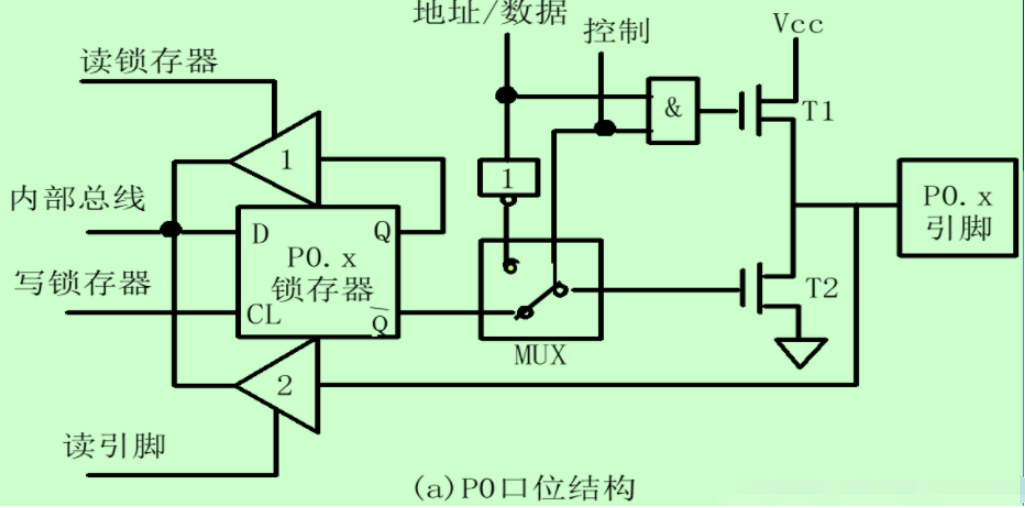

P0口的输出驱动电路由上拉场效应管T1和驱动场效应T2组成,控制电路包括一个与门、一个非门、一个模拟开关MUX,三态门作用:使能后输出为输入,否则为高阻。
1.P0作I/O口使用:
CPU发控制电平“0”封锁与门,使T1管截止,同时使MUX开关同下面的触点接通,使锁存器的Q ‾ overline{text{Q}}
Q
与T2栅极接通。
① 当CPU向端口输出数据时,写时钟输入到在锁存器的CL上、内部总线的数据经锁存器反相,再经T2管反相,P0口的这一位引脚上出现正好和内部总线同相的数据。由于输出驱动级是漏极开路电路(因T1截止),故P0 在作 I/O 口使用时应外接10K的上拉电阻。
② 当输入操作时,端口中两个三态缓冲器用于读操作。
缓冲器2用于读端口引脚的数据。当执行端口读指令时,读引脚时钟输入并打开三态缓冲器2,于是端口引脚数据经三态缓冲器2送到内部总线;
缓冲器1用于读取锁存器Q端的数据,当执行“读-修改-写”指令(即读端口信息,在片内加以运算修改后,再输出到该端口的某些指令如:ANL PO,A指令),即是读的锁存器Q的数据。
用两个缓冲器读取数据的原因: 这是 为了避免错读引脚的电平信号 ,例如用一根口线去驱动一个晶体管基极,当向口线写1”,晶体管导通,导通的PN结会把引脚的电平拉低,如读引脚数据,则会读为0,而实际上原口线的数据为1。因而采用读锁存器Q的值而避免了错读。究竟是读引脚还是读锁存器,CPU内部会自行判断是读引脚脉冲还是读锁存器脉冲,用户不必在意。
应注意,当作输入端口使用时,应先对“该口写入1”使场效应管T2截止(T2截止了,端口引脚就不会被拉低),再进行读入操作,以防场效应管处于导通状态,使引脚箝位到零,而引起误读。
2. P 0 作 地 址 / 数 据 总 线 使 用 : color{red}{ 2. P0作地址/数据总线使用:}2.P0作地址/数据总线使用:
作为地址/数据总线,接外围芯片时P0口分时输出低8位地址与数据信号。
当P0口作地址/数据线使用时,CPU及 内部控制信号为“1”,转换开关MUX打向上面的触点,使反相器的输出端和T2管栅极接通,输出的地址或数据信号通过与门驱动T1管,同时通过反相器驱动T2管完成信息传送,数据输入时,通过缓冲器进入内部总线。

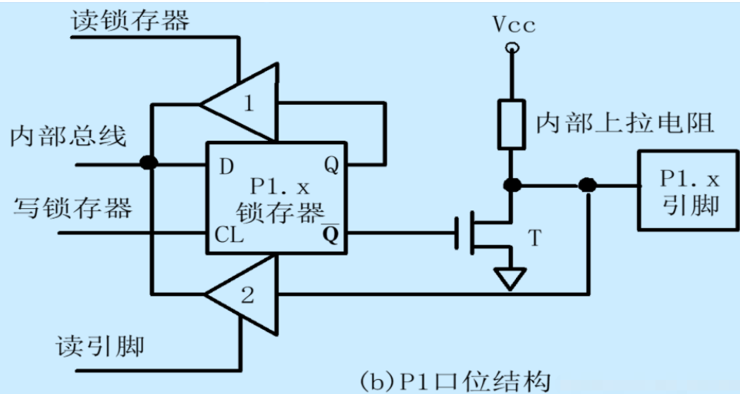

【 3. P1口 】
1.P1口作通用I/0口使用:
因电路结构上输出驱动部分接有上拉电阻(故不用外加上拉电阻)。
当作输入读取时,同P0一样,“要先对该口写“1”

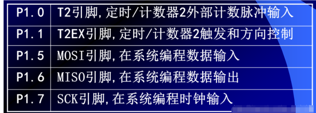

2. P 1 口 的 附 加 功 能 : color{red}{ 2. P1口的附加功能:}2.P1口的附加功能:
在增强型(52系列)和ISP型(在系统编程型)中 P1 口还有如下功能:

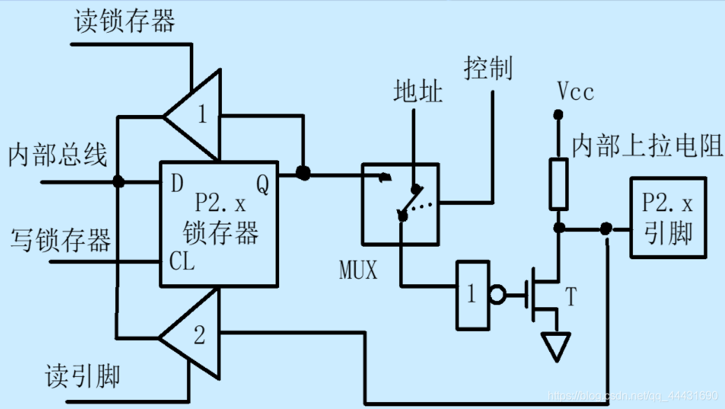

其MUX的的倒向是受CPU内部控制的。P2口的位结构比P1多了一个转换控制部分。
1. P 2 口 作 通 用 I / 0 口 使 用 : color{red}{ 1. P2口作通用I/0口使用:}1.P2口作通用I/0口使用:
当P2口作通用I/0口时,多路开关MUX倒向左,其余设置与P1口一样。
2. P 2 口 作 高 8 位 地 址 总 线 : color{red}{ 2. P2口作高8位地址总线:}2.P2口作高8位地址总线:
当扩展片外存储器时,MUX开关打向右,P2口作高八位地址线输出高八位地址信号。
应当注意:当P2口的几位作地址线使用时,剩下的P2口线不能作I /0口线使用。

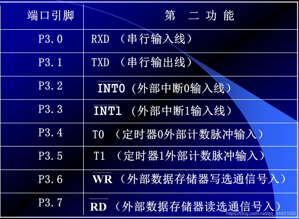

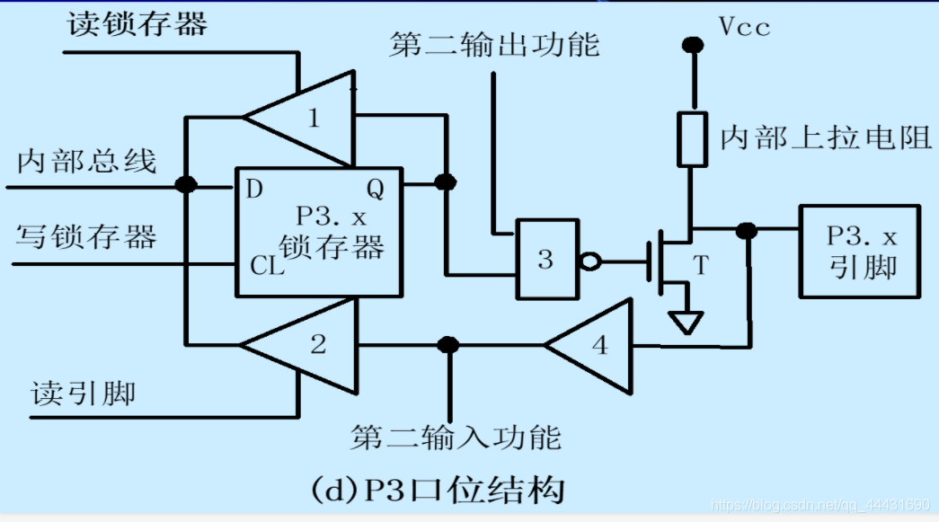

P3口为双功能 I/O 口,内部结构中增加了第二输入/输出功能。
1.P3口作第一功能使用时,其功能为普通输入/输出口:
当作为普通 I/O 口使用时,第二输出功能端保持 “1”,打开与非门3,用法同P1口。
2. P 3 口 作 第 二 功 能 使 用 时 : color{red}{ 2. P3口作第二功能使用时:}2.P3口作第二功能使用时:
当作第二功能输出时,锁存器输出为“1”打开与非门3,第二功能内容通过与非门J3和T送至引脚。
输入时,引脚的第二功能信号通过三态缓冲器4进入第二输入功能端。两种功能的引脚输入都应使T截止,此时第二输出功能端和锁存器输出端Q均为高电平。
P3的各位如不设定为第二功能则自动处于第一功能,在更多情况下,根据需要,把几条口线设为第二功能,剩下的口线可作第一功能(I/O)使用,此时,宜采用位操作形式。

【 3. P1口 】
1.P1口作通用I/0口使用:
