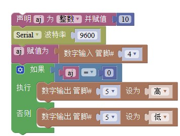

4、Mixly程序:
5、程序编写:
int led=8;int aj=3;int value;void setup() { Serial.begin(9600); pinMode(led,OUTPUT); pinMode(aj,INPUT_PULLUP); //设置按键管脚上拉输入模式}void loop() { value=digitalRead(aj); Serial.println(value); delay(100); if(value==0) { digitalWrite(led,HIGH); } else { digitalWrite(led,LOW); } } 四、多个按键开关控制多个LED
