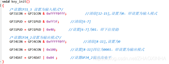

2、简述如何判断某一个按键被按下?
判断按键是否被按下:
1、在按键原理图查找按键的两个引脚,再查看对应的cpu引脚
2、判断两个引脚是否一个为输入模式(输入下拉模式),一个为输出模式(初始化为高电平,且一直为高电平)
3、根据自己抽签,编写程序。
(1)抽到的题目是__17___key ,led 23_____。
(2)编程。请贴出自己的程序,并加以注释描述。
按键初始化:
灯的初始化:
