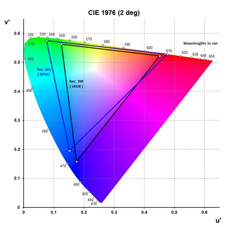

1976 CIE色度图(图1)帮助实现了色域范围的可视化。在该图中,外曲线边界(光谱轨迹)表示可见单色光的全部范围,图内的点表示HVS能够感知的所有颜色。
图1 – CIE u’v’色度图
现已规定了各种标准色域,如 Rec.601 (NTSC)和Rec.709 (sRGB)色域(图1)。这些色域是传达显示系统色域相对“大小”有用的参考点。一种常见方式是计算显示器色域三角形(在u’v’空间)的面积,以及与特定标准色域三角形的比。例如,“70% NTSC”的色域足够做出质量合理的显示器,而100% NTSC的色域能够提供感知性更好的颜色。
图1 – CIE u’v’色度图
