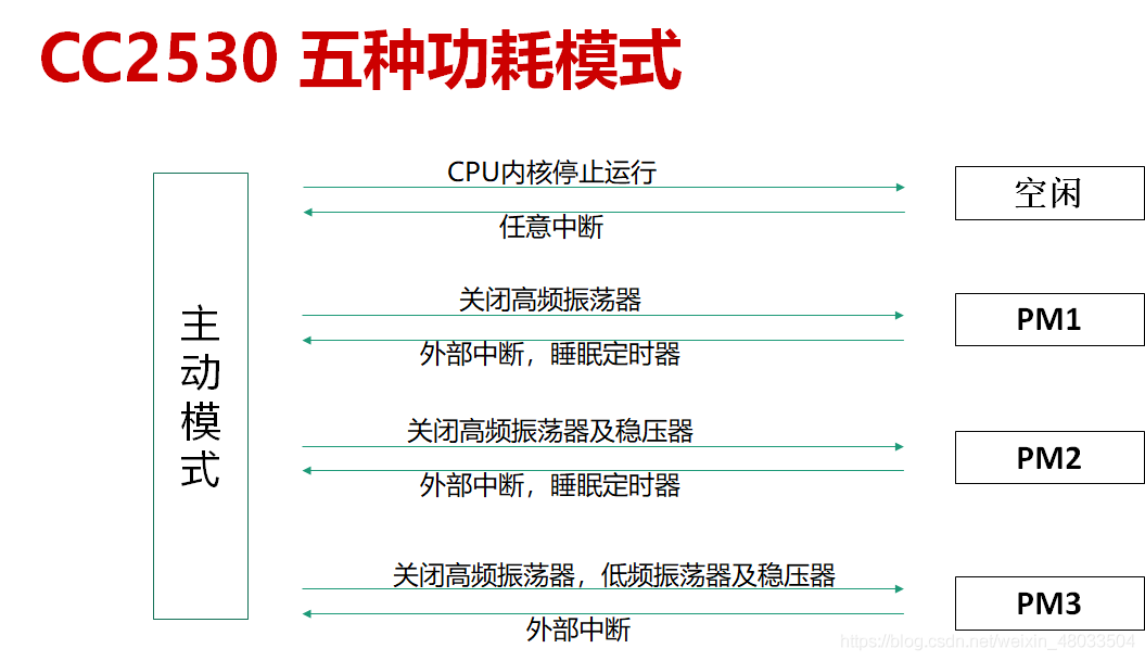

摘要
本文章主要讲述了CC2530的五种功耗模式,详细介绍了这五种功耗模式的区别,以及每种功耗模式的唤醒方法。最后通过代码,演示了这五种功耗模式(主动模式,空闲模式。PM1,PM2,PM3)之间的切换。

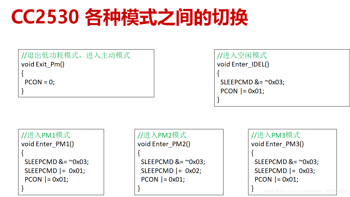

//退出低功耗模式,进入主动模式
void Exit_Pm()
PCON = 0;
//进入空闲模式
void Enter_IDEL()
SLEEPCMD &= ~0x03;
PCON |= 0x01;
//进入PM1模式
void Enter_PM1()
SLEEPCMD &= ~0x03;
SLEEPCMD |= 0x01;
PCON |= 0x01;
//进入PM2模式
void Enter_PM2()
SLEEPCMD &= ~0x03;
SLEEPCMD |= 0x02;
PCON |= 0x01;
//进入PM3模式
void Enter_PM3()
SLEEPCMD &= ~0x03;
SLEEPCMD |= 0x03;
PCON |= 0x01;
