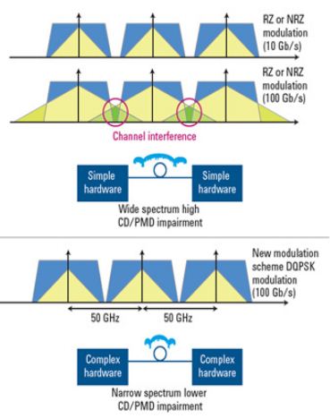

在速率达40Gbit/s以上时出现的另一个限制因素是,由于时钟速率过高,信号占用带宽会大于50GHz ITU通道带宽。如图1所示,当带宽通道变大,就会开始与相邻的通道重迭,而波长滤光器会改变信号的形状,导致串音干扰和调制信息恶化。结果,开发人员只好放弃OOK并改用差分正交相移键控(DQPSK)这类的复数调制(Complex Modulation)技术。复数调制技术可减少所须占用的带宽,实际减少的占用带宽跟不同的符号时钟速率也就是和波特率 (Baud Rate)有关,而且可在50GHz的ITU通道中支持更高的数据传输速率。
图1 使用OOK技术时,当传输速率达100Gb/s或更高,会开始出现信道干扰或调制数据恶化,而复数调制技术可以解决这个问题。
