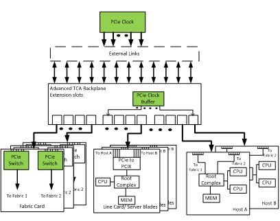

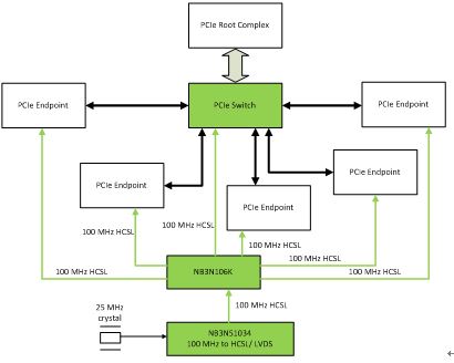

当设计任何PCIe系统时,考虑到将来的扩展,好的时钟树技术至关重要。恰当的PCIe时钟源的最佳选择、缓冲器和开关取决于系统中内部和外部PCIe I/O(包括以后的扩展)数量,以及速度和带宽要求。图5和图6说明了常用的时钟树架构。在计算系统中,CPU和存储器通过由多个称作PCIe Root Complex 的PCI Express通路组成的集线器交换数据。
图5:典型的计算系统PCIe时钟树。
图6:典型的嵌入式/通信PCIe时钟树。
时钟树通常由多个功能部件组成,包括时钟生成器、扇出缓冲器、零延迟缓冲器和开关。虽然选择具有亚皮秒相位抖动性能的同类最佳时钟源是重要的,以确保符合PCIe规格的最佳性能,但用于分配多个高精度、低相位噪声时钟的缓冲器还必须有低附加相位抖动和低输出到输出偏移(skew)。
安森美半导体提供一系列缓冲器适用于PCIe Gen I、Gen II 和Gen III应用,典型的附加相位抖动低至0.1ps rms(在12 kHz到20 MHz集成),最大输出偏移为100 ps。低电流、多通道PCIe开关与这些精密的时钟和缓冲器一起使用,令单个控制器能管理多个PCIe插槽,如图6所示。
