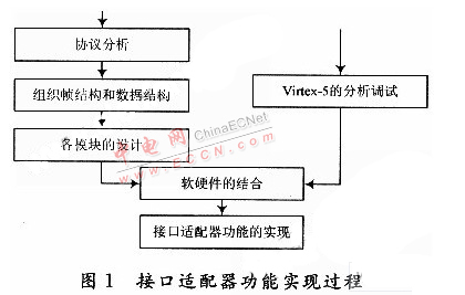

完整的实现要包含PC机软件编程、Virtex-5开发板的底层链路实现。PC机的软件编写主要实现链路的创建注销控制、数据的组帧、数据的传输控制、传输过程中的显示;VirteX-5开发板主要实现数据的链路贯通、支持上位机所定义的帧结构的传输过程。
如图1所示,接口适配器功能实现过程主要包含协议的正确理解,按照协议的帧结构和数据结构的组织、具体的实现模块的设计与编写、结合VirteX-5底层链路的贯通实现光纤通信接口适配器功能。

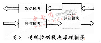

(2)逻辑设计的模块组成:底层逻辑控制模块主要完成FC物理层通信,它主要包括发送模块、接收模块和PCIE控制模块三部分,每个模块又根据功能不同划分多个子模块,在PCIE控制模块中,有一些缓存来存放接收模块传送过的数据和相应的数据信息,发送模块也会从PCIE控制模块的缓存中读取数据传送出去,其原理框图如图3所示。
数据发送模块 该模块通过读取上位机的状态信息来发送不同的信息,当ACK使能时,该模块发ACK,当数据使能时,该模块就发送固定帧数的数据,发送的数据是从缓存中读取,CRC由该模块添加。空闲时就发送IDLE码。
数据接收模块 接收模块包括接收控制模块、CRC模块和临时缓存模块。主要完成数据和链路控制帧以及准备信号的接收,并实现CRC校验,根据帧头来判断不同类型的数据帧或控制帧,并存入缓存中,同时将帧的相关信息也放入相应的缓存中。
PCIE接口控制模块该模块主要根据PCIE总线上的地址对应的寄存器的值,译码成相应的使能把PCIE总线上数据写入相应的数据发送buf-f,ACK发送 buff反之根据逻辑输入的使能,译码成对应的PCIE总线上对应地址的对应寄存器的值,并把数据接收的buffACK接收buff数据写入相应的PCIE地址上。
