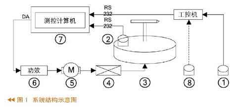

该系统主要由GPS接收机、磁罗盘、定向天线云台和以PIC18F458单片机为核心的测控计算机组成,共分为数据采集、随动控制和机械传动三部分,系统的结构示意图如图1所示。
图1中,①为指挥车上的GPS接收机,②为定向天线云台上的磁罗盘,③为定向天线云台,④为传动机构,⑤为直流力矩电机,⑥为功率放大器,⑦为测控计算机(PIC18F458),⑧为目标车辆的GPS(通过数据电台传送)。

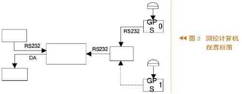

测控计算机具有丰富的外部接口,在本系统中,用到了两路串口,一路D/A输出。测控计算机的配置框图如图3所示。
外围两路RS232串口分别用于磁罗盘、指挥车监控计算机(工控机)与测控计算机通信。测控计算机的数字量控制信息经D/A转换器,作为定向天线云台的模拟量转动信号,达到定向天线云台系统的随动功能。

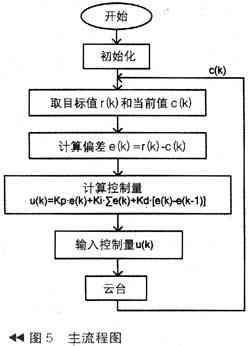

在随动控制中,采用数字PID技术,控制规律通过执行固化到测量控制计算机中的控制程序实现。在实际使用中,要求系统动态性能好、控制时间短、超调量小。
PID控制器由比例控制器、积分控制器、微分控制器线性组合而成,共同对被控对象进行控制,其控制表达式为: u(k)=K_{P}?e(k)+Ki?∑e(k)+
Kd?[(e(k)-e( k-1)]。本系统主流程图如图5所示。
