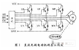

直流无刷电动机是由电动机本体、转子位置传感器和电子开关电路组成一个闭环系统。与一般的有刷电机不同,他的定子为电枢绕组,转子采用永磁体。本文介绍的电动机采用了3相Y型联结的全控电路,其基本构成如图1所示。
其电子开关电路为6个IGBT组成的三相逆变电路。直流无刷电机驱动电路的作用就是对来自电机转子位置传感器的位置信号、来自外部的PWM控制信号以及其他控制信号采样并进行译码,使A,B,C三相绕组能按要求的顺序导通,实现定子绕组的正确换相,从而使电机正常运行。在实际应用中还要对电机的过压、欠压、过流、过热保护等进行设计。并按要求进行光电隔离和基极驱动电路设计。

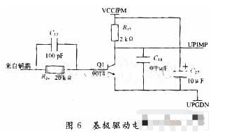

基极驱动电路采用9014三极管,并使三极管工作在开关状态。增加控制信号的驱动能力,并最终输出控制电压给IPM模块的三相逆变电路。如图6所示:
