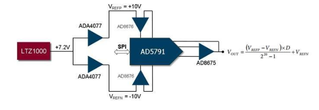

今天,我们将展示是组合参考电路系列——采用ADI/LTC产品组合的超高精度可编程电压源——利用AD5971、LTZ1000、ADA4077和AD8675/6一起可用来实现1PPM分辨率、1PPM INL、长期漂移优于1PPM FSR的可编程电压源。

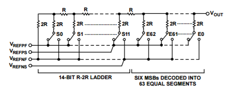

AD5791
AD5791是一款20位无缓冲电压输出数模转换器,具有1 ppm相对精度(1 LSB INL)和1 LSB DNL(保证单调性)。它提供令人惊叹的0.05 ppm/°C温度漂移、0.1 ppm p-p噪声和优于1 ppm的长期稳定性。AD5791包含一个精密R-2R结构,后者采用了最先进的薄膜电阻匹配技术。它采用最高达33V的双极性电源供电,可利用5V到VDD-2.5V的正基准电压和VSS + 2.5 V至0 V的负基准电压来驱动。AD5791使用多功能3线串行接口,其以最高达35 MHz的时钟速率工作,兼容标准SPI、QSPI™、MICROWIRE™和DSP接口标准。AD5791采用20引脚TSSOP封装。

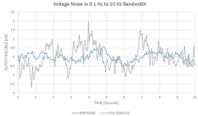

低频噪声必须保持最低,以免影响电路的直流性能。在0.1-Hz至10-Hz带宽内,AD5791产生大约0.6μVp-p噪声,各ADA4077产生0.25μVp-p噪声,AD8675产生0.1μVp-p噪声,LTZ1000产生1.2µVp-p噪声。电阻值的选择确保了其约翰逊噪声不会大幅提高总噪声水平。
AD5791基准电压缓冲器配置
基准电压缓冲器用于驱动AD5791的REFP和REFN引脚,必须配置为单位增益。如有任何额外电流通过增益设置电阻流入基准电压检测引脚,DAC精度都会降低。

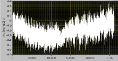

AD5791 INL灵敏度
AD5791 INL性能对用作基准电压缓冲器的放大器输入偏置电流有点敏感,所以选择了低输入偏置电流的放大器。

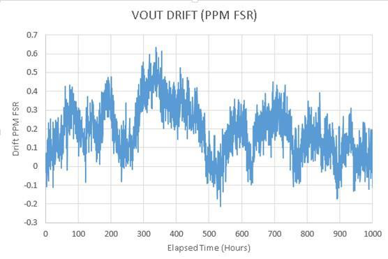

长期漂移
长期漂移是另一个重要参数,它可能会使系统精度显著受限。在125°C时,AD5791的长期稳定性典型值优于0.1ppm/1000小时。LTZ1000可以实现大约每月1µV的长期稳定性。

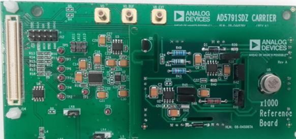

最后我们再看看就这套电路的实验结果吧~
INL误差是在室温下于实验室中测量,AD5791输入码从零电平变化到满量程,码步长为5。利用8.5位DVM记录各码时输出缓冲器(AD8675)的输出电压。结果位于±1LSB规格以内。
噪声
在中间电平时测得的噪声为1.1µV p-p,在满量程时测得的噪声为3.7uV p-p。选择中间电平码时,各基准电压源路径的噪声贡献被DAC衰减,所以中间电平码的噪声系数较低。
长期漂移
系统长期漂移是在25°C下进行测量。AD5791设置为+5V(3/4量程),输出电压在1000小时内每30分钟测量一次。观测到的漂移值小于1ppm FSR。
