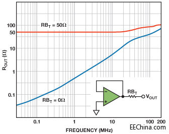

当所选基准电压源的驱动能力不够时,或者首选微功耗基准电压源时,可使用基准电压缓冲器。可通过将适当的运算放大器配置为单位增益而实现。运算放大器必须具有低噪声和适当的输出驱动能力,并且要能够稳定工作在较大容性负载下。它还必须要能提供所需电流。通常不指定运算放大器的输出阻抗,但一般可通过输出阻抗与频率的关系图确定,如图5中的AD8031 80 MHz轨到轨运算放大器所示。
图5. AD8031 ROUT 与频率
位于100 kHz以下,则输出阻抗低于0.1 Ω;而直流时则低于0.05 Ω,因此就我们1 MSPS下驱动AD7980的示例而言,它是不错的选择。在宽频率范围内保持低输出阻抗对于驱动基准电压输入而言非常重要。即便是较大的电容值,储能电容也永远无法消除基准电压输入端消耗的电流。电流纹波的频率成分是吞吐速率和输入信号带宽的函数。大储能电容处理与吞吐速率相关的高频电流,而基准电压缓冲器必须能够在最大输入信号频率(或储能电容阻抗变得足够低,可提供所需电流的频率)保持低阻抗。基准电压源数据手册中的典型曲线显示输出阻抗与频率的关系,选择基准电压源时应加以考虑。
AD8031就是一个很好的选择,它在容性负载大于10 µF时性能稳定。其它运算放大器(比如ADA4841)也会在大电容下稳定,因为它们主要驱动稳定的直流电平,但某些特定的运算放大器必须测试确定加载特性。在电容之前使用串联电阻以保持稳定并不是个好主意,因为这会增加输出阻抗。

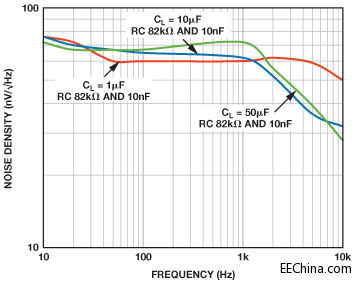

一旦确定了驱动能力,必须确保基准电压源电路的噪声不影响ADC性能。为了保持信噪比(SNR)和其它规格,必须将基准电压源噪声贡献限定为ADC噪声的一小部分(比较理想的是20%或更低)。AD7980集成5 V基准电压源,额定SNR为91 dB。转换为rms可得:
因此,基准电压源电路应具有不超过10 µV rms的噪声,以便最大程度减少对SNR造成的影响。基准电压源和运算放大器的噪声规格通常可分为两部分:低频噪声(1/f)和宽带噪声。结合这两部分可得到基准电压源电路的总噪声贡献。图7显示ADR431 2.5 V基准电压源的典型噪声与频率关系曲线图。
图7. 带补偿网络的ADR431噪声曲线

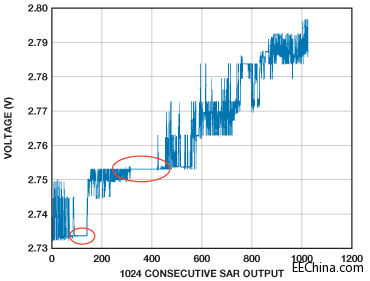

设计不佳的基准电压源电路可能导致严重的转换错误。最常见的基准电压源问题是来自ADC的重复或“粘连”代码问题。当基准电压源输入端噪声足够大,便可能造成ADC作出错误的位判断。哪怕输入有所改变,它也以同样的代码重复出现多次,或者在较低的有效位中填充重复的1或0字串,如图9所示。红色圆圈区域中,ADC出现粘连,重复返回相同的代码。通常满量程附近的问题更严重,因为基准电压源噪声对较高有效位的判断产生的影响更大。一旦作出错误的位判断,其余位便填充1或0。
图9. ADC传递函数中的“粘连”代码
导致出现“粘连”位的最常见原因是基准电压源电容的尺寸与位置、基准电压源/基准电压源缓冲器的驱动能力不足,或是基准电压源/基准电压源缓冲器选型不当导致过量噪声。

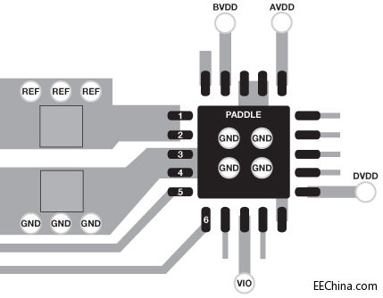

将储能电容放置在ADC的基准电压源输入引脚附近并使用宽走线实现连接很重要,如图10所示。使用多个过孔将电容连接至接地层,可获得较低的阻抗路径。若基准电压源具有专用地,则电容应当通过宽走线连接至该引脚附近。由于电容用作电荷库,它必须足够大,以限制衰减,并且必须具有低ESR特性。具有X5R电介质的陶瓷电容是个不错的选择。电容典型值为10 µF至47 µF范围内,但根据ADC的电流要求,有时也可使用较小数值的电容。
图10. 典型基准电压源电容布局
