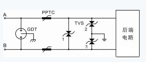

在正常运行时,雷电保护器的接入应不影响信号的正常传输,雷电保护器的对地阻抗应非常大,串连在
电路
中的阻抗应非常小,在雷电袭击通信总线时,雷电保护器应发挥良好的电压钳位作用,其钳位电压应低于后端控制芯片或其它电器件的耐受电压水平。在抑制雷电袭击过程中,雷电保护器自身应完好无损,雷电保护器对雷电袭击应具有足够快的响应速度。
三.RS485通信保护方案
a.原理图
以上为RS485总线的两级防护
电路图
。当雷击发生时,感应过电压由两端引入,GDT做一级防护,此时过电压被大大削弱到数百伏左右,再经过P
PTC
限浪,TVS做二次限压,使到后端电路的电压被箝制在8V左右,从而实现对后端电路的保护。TVS2/3做共模保护,TVS1做差模保护。

三.RS485通信保护方案
a.原理图
以上为RS485总线的两级防护
电路图
PTC
