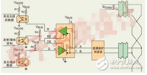

  光耦隔离
  在某些工业控制领域,由于现场情况十分复杂,各个节点之间存在很高的共模电压。虽然RS-485接口采用差分传输方式,具有一定的抗共模干扰能力,但当共模电压超过RS-485接收器的极限接收电压,即大于+12V或小于-7V时,接收器就无法正常工作,严重时甚至会烧毁芯片和仪器设备。
  解决方法是通过DC/DC转换器将系统电源和RS-485收发器的电源进行光耦隔离(图2),彻底消除共模电压的影响,并滤除接地回路和传导噪声引起的干扰。
  图2:RS485芯片应用的光耦隔离方案。
