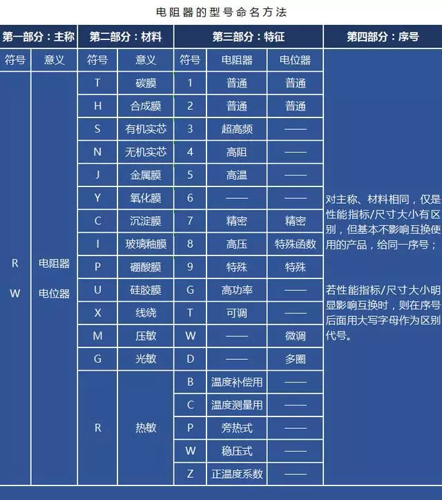

2.电阻器的型号命名方法
电阻器、电位器的命名由四部分组成:主称、材料、特征和序号。

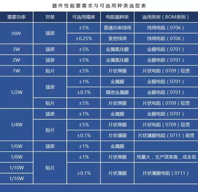

2.选型与应用要求配对表
(1)性能要求——可选用种类
(2)额定功率——电阻值范围
