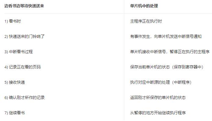

实际上单片机的中断处理更加复杂,还是以上述事例(边看书边等待快递送来)进行说明。
现在,相信大家对“中断” 已经有所了解了。下面我们来看看在实际的“中断”处理中,单片机内部是怎样进行的。
