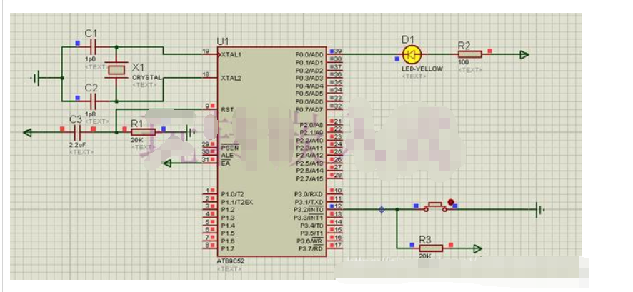

3 中断的硬件实现
51单片机的外部中断0引脚接一只按键,该按键通过上拉电阻接到电源,即没有按键发生时单片机检测到的是高电平,当按键按下时单片机检测到的是低电平。单片机的P0.0引脚以灌电流的方式接了一只LED,当按键按下时LED灯点亮,没按键时LED灯熄灭。

5仿真实现
当按键发生时,LED灯点亮,如下图所示。
注意对比两种图中按键的状态。
