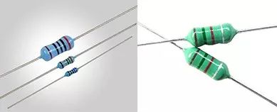

色环电阻与色环电感外观区别法
色环电感底色为绿色,两头尖,中间大,读数也与色环电阻一样,只是单位为微亨(μH)。
色环电阻(左)与色环电容(右)
