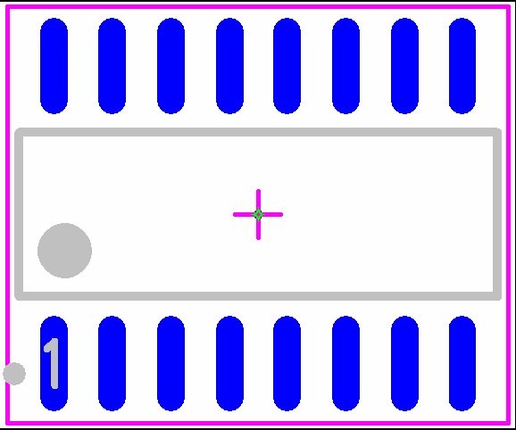

12、SOIC、SOP、SSOP 封装
零度方向为1脚在左下方,以元件体中心为基准点

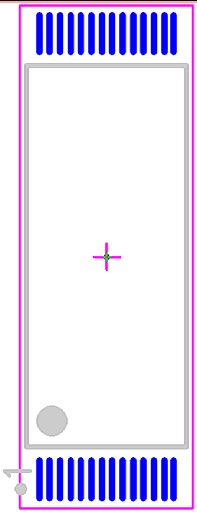

13、TSOP 封装

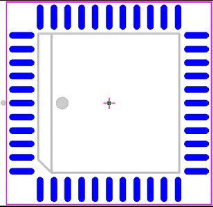

15、QFP封装

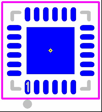

17、QFN 封装

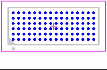

18、BGA 封装

12、SOIC、SOP、SSOP 封装
13、TSOP 封装

15、QFP封装

17、QFN 封装
18、BGA 封装
