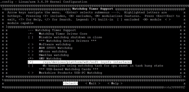

进入“Watchdog Timer Support ---》”,选择“NXP Watchdog”和 “/sys/devices/platform/wdt/soft (sysfs interface)”,如下图所示。
看门狗的“do keepalive using watchdog task for cpu reset in task hung state (NEW)”这个功能是在内核里运行一个定时喂狗的进程,如果内核异常,会导致看门狗复 位, 这里我们没有配置,我们使用上层应用程序喂狗的方式。
