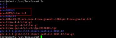

  在进行编译之前要先修改编译器为 arm-2009q3 编译器,如何设置编译器参见手册 5.2.2“交叉编译工具的安装”。另外为了避免使用环境变量设置编译器而可能出现的问题,文档中大部分编译是使用编译器的绝对路径,用户也应先找到自己编译器的绝对路径待用。下图是本次编译使用的编译器以及编译器压缩包。
  由上图可知该编译器的绝对路径为“/usr/local/arm/arm-2009q3/bin/ arm-none-linux-gnueabi-gcc”。

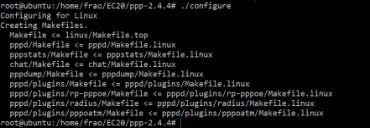

  将提供的源码解压到 Ubuntu,进入解压的文件夹,如下图所示。
  使用“。/configure”命令配置源码,如下图所示。

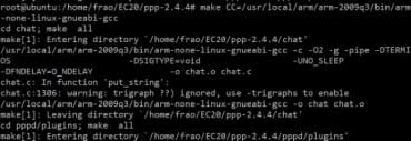

  使用命令“make CC=/ usr/local/arm/arm-2009q3/bin/ arm-none-linux-gnueabi-gcc”编译源码,注意这里使用编译器的绝对路径。

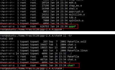

  编译到此完成,可以看到在 pppd 文件夹生成了 pppd 工具,在 chat 文件夹生成了 chat工具,如下图所示。
