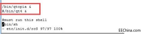

在超级终端输入命令“vi etc/init.d/rcS”切换成 qtopia 启动,如下图。

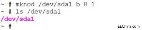

重新启动之后,在超级终端中使用命令“mknod /dev/sda1 b 8 1”创建 U 盘的设备节
点。

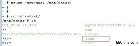

如下图,使用命令“mount /dev/sda1 /mnt/udisk/”挂载 U 盘。

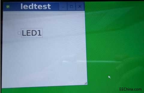

运行结果如下图,通过 LED1 可控制开发板 led 灯的亮灭。
