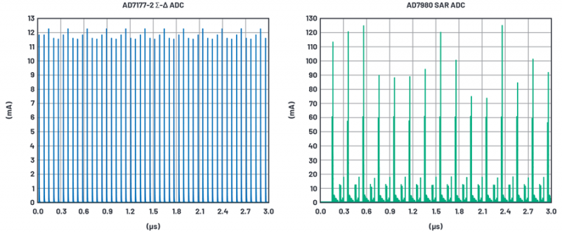

  储能电容 C1 也可以用作本地电源存储器,用于补偿 ADC 基准电压电路突然要求负载电流发生变化时产生的电压尖峰。图 4 显示Σ-ΔADC AD7177-2 和 SAR AD7980ADC 动态基准电流响应。
  图 4.AD7177-2 和 AD7980 模拟动态基准电流响应。
  用户可以选择 C1 电容的值来满足 LPF 截止频率要求,但是有些 SAR ADC 要求基准输入端采用至少 10µF 电容,以保证正常运行。最小的 10µF C1 电容可以降低基准电压源缓冲器的相位裕量。随着相位裕量降低,缓冲器反馈不再为负。在单位增益交叉频率附近的信号与输入信号同相反馈。1 这导致闭环响应在交叉频率附近出现噪声峰值。由于源自截止频率(–3dB 点)的带宽最高达到 16MHz,总集成噪声(rms)由噪声峰值主导。即使基准电压储能电容 C1 作为噪声滤波器使用,并补偿电压尖峰,也需注意噪声峰值。图 5 显示 LTC6655 基准电压的噪声峰值,该峰值因储能电容 C1 引起。噪声峰值幅度由储能电容的值和其 ESR 额定值决定。
