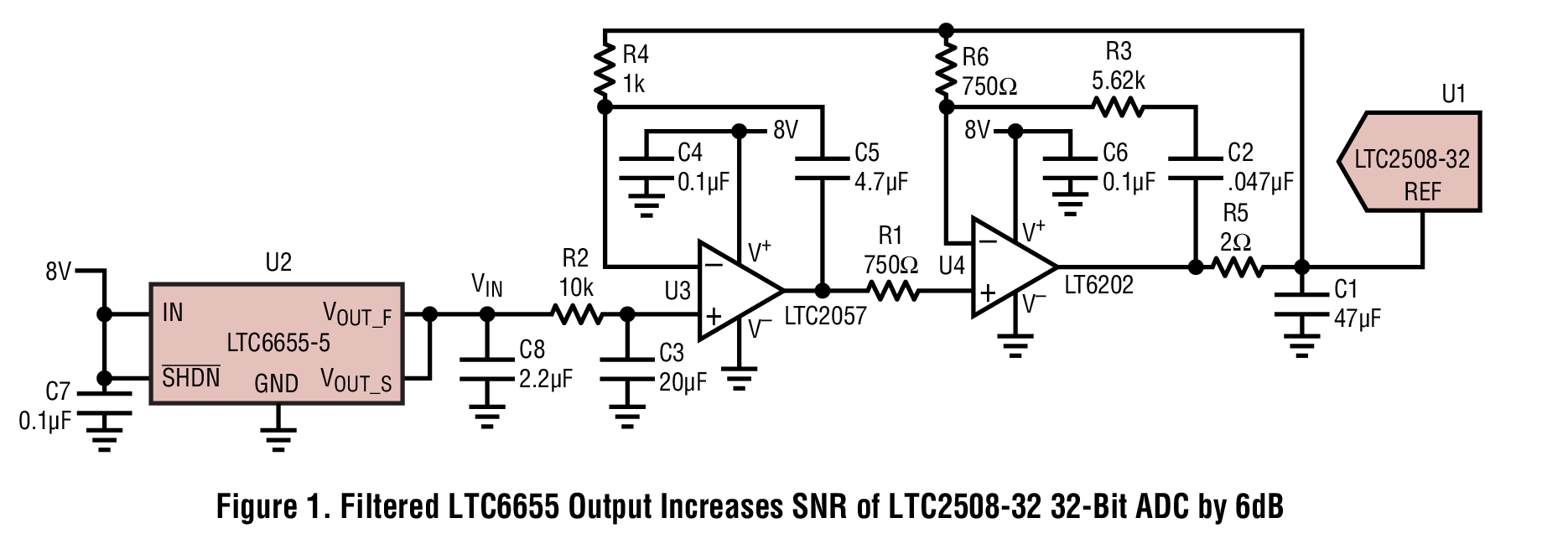

        本例中所使用的 ADC 是 LTC2508-32 (U1)。LTC2508-32 是一款具有一个低通数字滤波器的低噪声、低功率、32 位 SAR ADC,该滤波器具有 4 种引脚可选且范围从 256 至 16384的降频采样因子 (DF)。有必要采用一个低噪声、低温度漂移基准以实现 LTC2508-32 的全面性能。
        在本例中采用的基准是 LTC6655-5 (U2)。LTC6655-5 提供高准确度 (±0.025% 最大值)、异常低的噪声 (0.67ppm RMS 典型值) 和漂移 (2ppm/°C 最大值) 性能。即使其拥有异常低的噪声性能,LTC6655-5 仍然降低了 LTC2508-32 的 SNR 性能。
        LTC2057 (U3) 是一款抑制了 1/f 噪声的零漂移运放。LTC2057 具有一个小于 200pA 的输入偏置电流 (IB)、一个 4μV 的最大失调电压和一个 0.015μV/°C 的最大失调电压温度系数。这明显低于 LTC6655-5 的温度系数 (2ppm/°C = 10μV/°C)。
        LT6202 (U4) 是一款低噪声、快速稳定运放,其拥有必要的高短路电流耐受能力,以驱动 LTC2508-32 REF 引脚上所需的 47μF 旁路电容器。
        图 1 中的电路采用 R2 和 C3 形成一个 0.8Hz 滤波器,以对基准 (U2) 的输出进行滤波。电容器 C3 应当是一个薄膜电容器。钽电容器和电解电容器具有高漏泄,因而将在 R2 的两端产生一个偏移。陶瓷电容器会呈现微音器效应,这在低频条件下会导致噪声的增加。滤波输出由 U3 的高阻抗输入进行缓冲。U3 的 200pA 最大 IB 在 R2 的两端产生一个仅 2μV 的最大电压降。这与 LTC2057 的失调电压组合起来产生一个 6μV 的最大误差,与 LTC6655-5 的 0.025% (1.25mV) 最大初始准确度规格相比,这是相对微不足道。U3 和 U4 形成了一个复合放大器,其具有 LTC2057 的低失调、失调温度系数和得到抑制的 1/f 噪声、以及 LT6202 的快速稳定特性。U1 的 REF 引脚从 C1 抽取电荷,抽取的电荷量随采样速率和输出代码而变化。U4 必须补充该电荷以保持 REF 引脚电压的固定。R5 用于把 U4 和 C1 隔离开来以改善 REF 引脚上的稳定。电压和温度额定值较高且物理尺寸较大的陶瓷电容器具有较低的电压系数,从而提供一个较高的有效电容。由于这个原因,C1 应该是一个 1210 尺寸和 10V 额定电压的 X7R 型陶瓷电容器。

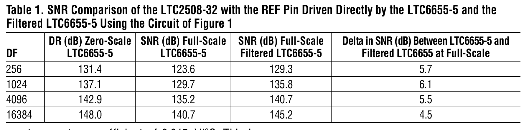

        如表 1 所示,LTC2508-32 表现出几乎像理论的运行方式,当 ADC 输入连接在一起且 REF 引脚由 LTC6655-5 直接驱动时,降频采样因子每增加 4 倍,动态范围增大差不多 6dB。表 1 另外还显示,当 ADC 驱动至接近全标度时,SNR 比 DR 小了多达 7.8dB (采用 LTC6655-5 直接驱动 ADC REF 引脚)。这是由于基准的噪声所致。采用图 1 所示电路驱动 LTC2508-32 的 REF 引脚可实现高达 6.1dB 的 SNR 改善幅度,如表 1 所示。

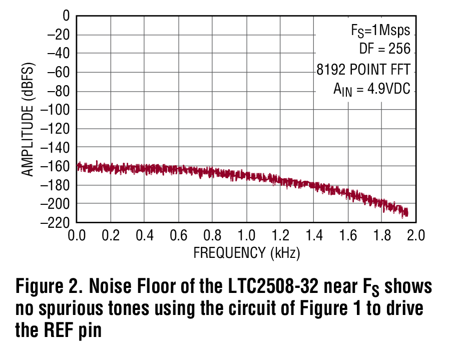

        诸如 LTC2057 等斩波稳定式运放常常显示出位于斩波频率及其奇次谐波的音调。LTC2057 运用电路以把这些人为干扰抑制在远低于失调电压。该电路与 ADC 自己的滤波器组合工作,以把任何可见音调从运放的斩波频率中消除,如图 2 的噪声层曲线图所示。图 2 中给出的曲线图是 5 次数据捕捉的平均值,旨在使噪声层平滑,以显露甚至任何杂散音调最小的痕迹。
