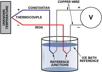

  如图1所示,热电偶由在一头相连的两根不同金属线组成,相连端称为测量 (“热”) 接合点。金属线不相连的另一头接到信号调理电路走线,它一般由铜制成。在热电偶金属和铜走线之间的这一个接合点叫做 参考 (“冷”) 接合点。*
  图1.热电偶。
  *我们使用术语“测量接合点” 和 “参考接合点”而不是更传统的 “热接合点” 和 “冷接合点”。传统命名体系可能会令人产生困惑,因为在许多应用中,测量接合点可能比参考接合点温度更低。
  在参考接合点处产生的电压取决于测量接合点和参考接合点两处的温度。由于热电偶是一种差分器件而不是绝对式温度测量器件,必须知道参考接合点温度以获得精确的绝对温度读数。这一过程被称为参考接合点温度补偿(冷接合点补偿)。

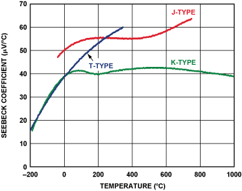

电压信号非线性:热电偶响应曲线的斜率随温度而变化。例如,在0°C时,T型热电偶输出按39 μV/°C变化,但在100°C时斜率增加至47 μV/°C。
有三种常见的方法来对热电偶的非线性进行补偿。
选择曲线相对较平缓的一部分并在此区域内将斜率近似为线性,这是一种特别适合于有限温度范围内测量的方案,这种方案不需要复杂的计算。K和J型热电偶比较受欢迎的诸多原因之一是它们同时在较大的温度范围内灵敏度的递增斜率(塞贝克系数)保持相当恒定(参见图3)。

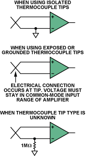

接地要求: 热电偶制造商在测量接合点上设计了绝缘和接地两种尖端(图4)。
图4.热电偶测量接合点类型。
设计热电偶信号调理时应在测量接地热电偶时避免接地回路,还要在测量绝缘热电偶时具有一条放大器输入偏压电流路径。此外,如果热电偶尖端接地,放大器输入范围的设计应能够应对热电偶尖端和测量系统地之间的任何接地差异(图5)。
图5.使用不同尖端类型时的接地方式。
对于非隔离系统,双电源信号调理系统一般有助于接地尖端和裸露尖端类型获得更稳定的表现。因为其宽共模输入范围,双电源放大器可以处理PCB(印刷电路板)地和热电偶尖端地之间的较大压差。如果放大器的共模范围具有在单电源配置下测量地电压以下的某些能力,那么单电源系统可以在所有三种尖端情况下获得满意的性能。要处理某些单电源系统中的共模限制,将热电偶偏压至中间量程电压非常有用。这完全适合于绝缘热电偶简单或整体测量系统隔离的情况。但是,不建议设计非隔离系统来测量接地或裸露热电偶。

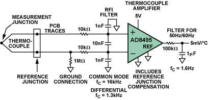

图6所示为K型热电偶测量示意图。它使用了AD8495热电偶放大器,该放大器专门设计用于测量K型热电偶。这种模拟解决方案为缩短设计时间而优化:它的信号链比较简洁,不需要任何软件编码。
图6.测量解决方案1:为简单而优化。
这种简单的信号链是如何解决K型热电偶的信号调理要求的呢?
增益和输出比例系数: 微弱的热电偶信号被AD8495放大122的增益,形成5-mV/°C的输出信号灵敏度(200°C/V)。
降噪:高频共模和差分噪声由外部RFI滤波器消除。低频率共模噪声由AD8495的仪表放大器来抑制。再由外部后置滤波器解决任何残余噪声。
参考接合点补偿:由于包括一个温度传感器来补偿环境温度变化,AD8495必须放在参考接合点附近以保持相同的温度,从而获得精确的参考接合点补偿。
非线性校正:通过校准,AD8495在K型热电偶曲线的线性部分获得5 mV/°C输出,在–25°C至+400°C温度范围内的线性误差小于2°C。如果需要此范围以外的温度,ADI应用笔记AN-1087 介绍了如何在微处理器中使用查找表或公式来扩大温度范围。
绝缘、接地和裸露热电偶的处理:图5所示为一个接地1MΩ电阻,它适用于所有热电偶尖端类型。AD8495专门设计以在如图所示搭配单电源时测量地电压以下数百毫伏。如果希望更大地压差,AD8495还可采用双电源工作。
AD8495的更多详情: 图7所示为AD8495热电偶放大器的框图。放大器A1、A2和A3(及所示电阻)一道形成一个仪表放大器,它使用恰好产生5 mV/°C输出电压的一个增益来对K型热电偶输出进行放大。在标记"Ref junction compensation"(参考接合点补偿)的框内是一个环境温度传感器。在测量接合点温度保持稳定的条件下,如果参考接合点温度由于任何原因而上升,来自热电偶的差分电压就会降低。如果微型封装的(3.2 mm × 3.2 mm × 1.2 mm)AD8495接近参考接合点的热区域,参考接合点补偿电路将额外电压施加到放大器内,这样输出电压保持恒定,从而对参考温度变化进行补偿。
