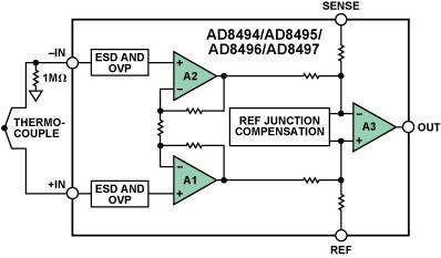

AD8495的更多详情: 图7所示为AD8495热电偶放大器的框图。放大器A1、A2和A3(及所示电阻)一道形成一个仪表放大器,它使用恰好产生5 mV/°C输出电压的一个增益来对K型热电偶输出进行放大。在标记“Ref junction compensation”(参考接合点补偿)的框内是一个环境温度传感器。在测量接合点温度保持稳定的条件下,如果参考接合点温度由于任何原因而上升,来自热电偶的差分电压就会降低。如果微型封装的(3.2 mm × 3.2 mm × 1.2 mm)AD8495接近参考接合点的热区域,参考接合点补偿电路将额外电压施加到放大器内,这样输出电压保持恒定,从而对参考温度变化进行补偿。
图7. AD8495功能框图。
图7. AD8495功能框图。
