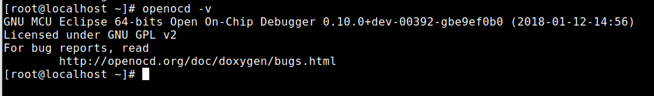

2、安装openocd
下载地址(如果打不开,需要科学上网)
https://github-production-release-asset-2e65be.s3.amazonaws.com/40920267/f97e76a0-f7c1-11e7-8fad-94f5d5d1497f?X-Amz-Algorithm=AWS4-HMAC-SHA256&X-Amz-Credential=AKIAIWNJYAX4CSVEH53A%2F20200207%2Fus-east-1%2Fs3%2Faws4_request&X-Amz-Date=20200207T140751Z&X-Amz-Expires=300&X-Amz-Signature=05fcec7568a4fc8cd265e824a7db6ae8d69e804c4175db73ab0de974d8b834fa&X-Amz-SignedHeaders=host&actor_id=0&response-content-disposition=attachment%3B%20filename%3Dgnu-mcu-eclipse-openocd-0.10.0-6-20180112-1448-centos64.tgz&response-content-type=application%2Foctet-stream
同样是解压,添加环境变量:

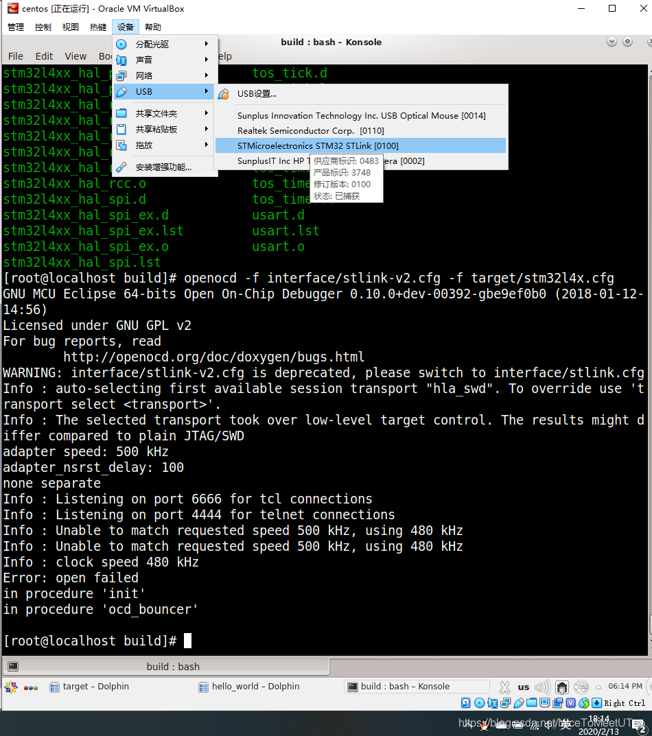

4 使用openocd通过stlink连接单片机
在连接之前,我们需要把win10的stlink u***共享给虚拟机
检查一下linux的u***设备,会发现设备已经共享:
$lsu***
连接单片机之前,我们需要明确单片机的型号,我们这里是stm32L4系列,我们输入:(查看具体的.cfg文件,可以到opocd目录下的scripts/target文件夹查找)
$openocd -f interface/stlink-v2.cfg -f target/stm32l4x.cfg
显示上面的信息,说明连接成功。

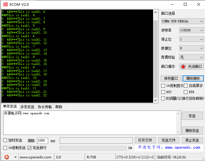

通过串口工具,可以看到reset之后,程序可以在运行:

2、安装openocd
下载地址(如果打不开,需要科学上网)
同样是解压,添加环境变量:
$lsu***
显示上面的信息,说明连接成功。
