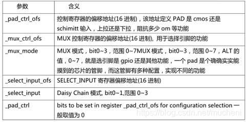

IOMUX_PAD 宏有 6 个参数,每个参数的意思是:

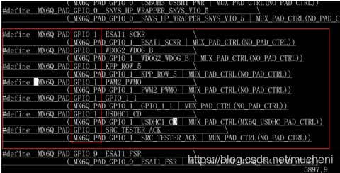

引脚 2、3、12 和引脚 1 定义类似。不再赘述。再搜索一下引脚 10 的定义。使用
“/GPIO_1”命令,查看到如下信息。(注意 GPIO 为 MX6Q_PAD 之后的 GPIO)
由 上 图 可 知 , GPIO_1 配 置 为 GPIO 功 能 时 使 用 的 定 义 为 :
_MX6Q_PAD_GPIO_1__GPIO_1_1 。

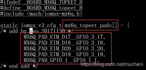

下面给上述引脚添加初始化。如下图。
注意,是添加到 mx6q_topeet_pads[]之中。
