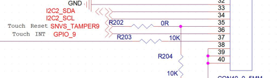

硬件原理图
在本实验中使用迅为的 7 寸屏为例,使用的是 FT5426 触摸芯片。
从原理图中得知,7 寸屏使用 I2C2,触摸屏复位引脚为 SNVS_TAMPER9,中断引脚为 GPIO_9。

第 29~36 行,定义一个设备结构体,存放多点电容触摸设备相关属性信息。
第 38 行,定义一个名为 ft5x06 的全局变量,变量类型就是上面定义的 ft5x06_dev 结构体。
第 46~63 行,ft5x06_ts_reset 函数,用于初始化 FT5426 触摸芯片,其实就是设置 FT5426 的复位 IO为高电平,防止芯片复位。注意在第 52 行使用 devm_gpio_request_one 函数来申请复位 IO,关于“devm_”前缀的作用已经在前面做了详细的讲解。使用“devm_”前缀的 API 函数申请的资源不需要我们手动释放,内核会处理,所以这里使用 devm_gpio_request_one 函数申请 IO 以后不需要我们在卸载驱动的时候手动去释放此 IO。
第 73~98 行,ft5x06_read_regs 函数,用于连续的读取 FT5426 内部寄存器数据,就是 I2C 读取函数。
第 98~124 行,ft5x06_write_regs 函数,用于向 FT5426 寄存器写入连续的数据,也就是 I2C 写函数。
第 133~138 行,ft5x06_write_reg 函数,对 ft5x06_write_regs 函数的简单封装,向 FT5426 指定寄存器写入一个数据,用于配置 FT5426。
第 146~207 行,ft5x06_handler 函数,触摸屏中断服务函数,触摸点坐标的上报就是在此函数中完成的。第 162 行通过 ft5x06_read_regs 函数读取 FT5426 的所有触摸点信息寄存器数据,从 0X02 这个地址开始,一共 29 个寄存器。第 168~199 行的 for 循环就是一个一个的上报触摸点坐标数据,使用 Type B
时序,这个我们已经在前面说了很多次了。最后在 202 行通过 input_sync 函数上报 SYN_REPORT 事件。如果理解了前面讲解的 Type B 时序,那么此函数就很好看懂。
第 215~241 行 , ft5x06_ts_irq 函数,初始化 FT5426 的中断 IO ,第 221 行使用devm_gpio_request_one 函数申请中断 IO。第 232 行使用函数 devm_request_threaded_irq 申请中断,中断处理函数为 ft5x06_handler。
第 250~307 行,当 I2C 设备与驱动匹配以后此函数就会执行,一般在此函数中完成一些初始化工作。我们重点来看一下 277~299 行是关于 input_dev 设备的初始化,第 277~284 行申请并简单的初始化input_dev。第 286 和 288 行设置 input_dev 需要上报的事件为 EV_KEY 和 EV_ABS,需要上报的按键码为BTN_TOUCH。EV_KEY 是按键事件,用于上报触摸屏是否被按下,相当于把触摸屏当做一个按键。EV_ABS 是触摸点坐标数据,BTN_TOUCH 表示将触摸屏的按下和抬起用作 BTN_TOUCH 按键。第 290~293 行调用input_set_abs_params 函 数 设 置 EV_ABS 事 件 需 要 上 报 ABS_X 、 ABS_Y 、 ABS_MT_POSITION_X 和ABS_MT_POSITION_Y。单点触摸需要上报 ABS_X 和 ABS_Y,对于多点触摸需要上报 ABS_MT_POSITION_X 和
ABS_MT_POSITION_Y。第 294 行调用 input_mt_init_slots 函数初始化 slots,也就是最大触摸点数量,FT5426是个 5 点电容触摸芯片,因此一共 5 个 slot。最后在 299 行调用 input_register_device 函数向系统注册input_dev。
第 314~319 行,当卸载驱动的时候 ft5x06_ts_remove 函数就会执行,因为前面很多资源我们都是用“devm_”前缀函数来申请的,因此不需要手动释放。此函数只需要调用 input_unregister_device 来释放掉前面添加到内核中的 input_dev。
第 320 行~结束,剩下的就是 I2C 驱动框架那一套。
