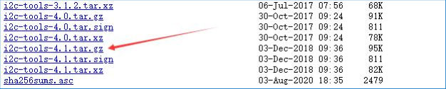

  I2c 测试工具下载地址 https://mirrors.edge.kernel.org/pub/software/utils/i2c-tools/,
  这里下载的 4.1 版本,下载完后拷贝后 Ubuntu,

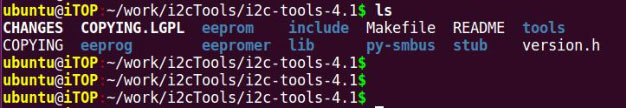

  解压 tar -vxf i2c-tools-4.1.tar.gz,
  清理工程,make clean,

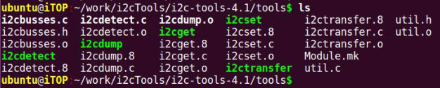

  执行 make 编译,进入 tools 目录:
  将生成的工具“i2cdetect i2cdump i2cget i2cset i2ctransfer”拷贝到开发板的/bin/目录下

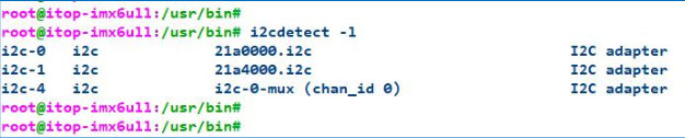

  查看挂载的 i2c 设备:i2cdetect -l

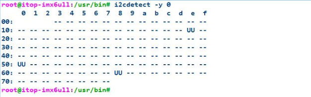

  查看 i2c 总线上的设备:i2cdetect -y 《总线号》,例如输入 i2cdetect -y 0,UU 代表系统已经加载了此设
  备,如果是数值下表示在 driver 中没有加载。图中表示 0x1E,0x50,0x68 已经被加载,分别对应 mpu6050,
  at24c02,ap3216c。

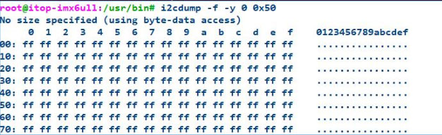

  读取 i2c 设备所有寄存器值:i2cdump -f -y 《总线号》 《设备地址》,i2cdump -f -y 0 0x50,0 为 i2c 总线号,
  0x50 为 AT24C02 的地址值,
  测试结果如图 95.2.4:

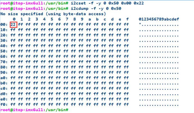

  向寄存器写数据:i2cset -f -y 《总线号》 《设备地址》 《寄存器地址》 《数据》
  例如:i2cset -f -y 0 0x50 0x00 0x22

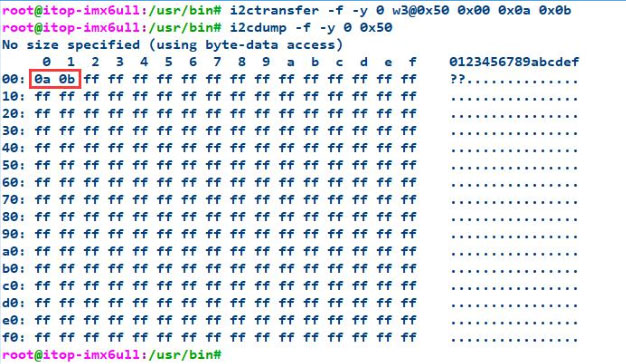

  写入多个数据:i2ctransfer -f -y 《总线号》 w《数据个数》@《寄存器》 《数据》《数据》
  i2ctransfer -f -y 0 w3@0x50 0x00 0x0a 0x0b
