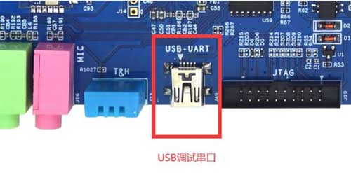

首先我们使用配带的Mini USB数据线连接开发板的USB-UART到电脑的USB接口,该接口是开发板的调试串口。连接好该串口可以参照4.5章节“安装CH340串口驱动”来安装USB转串口的驱动,Mini USB接线如下图所示:

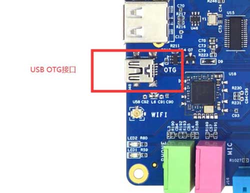

  连接USB OTG
  然后使用另一根Mini USB线连接开发板的USB OTG接口到电脑的USB口,我们给开发板烧写镜像会用到此接口,Mini USB接线如下图所示:

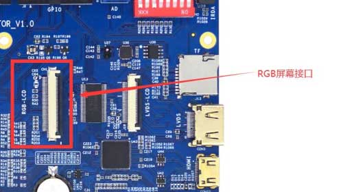

  连接屏幕(根据自己屏幕的接口选择下面三种连接方式中的一种)
  如果有购买屏幕,需要使用屏幕配带的连接线将屏幕与开发的屏幕接口连接起来。I.MX6ULL终结者开发板支持三种显示接口:RGB、LVDS、HDMI。
  3.1 连接RGB屏幕
  如果我们购买的是RGB接口的屏幕,我们需要使用配带的FPC软排线将屏幕与开发板的RGB接口连接起来,如下图所示:

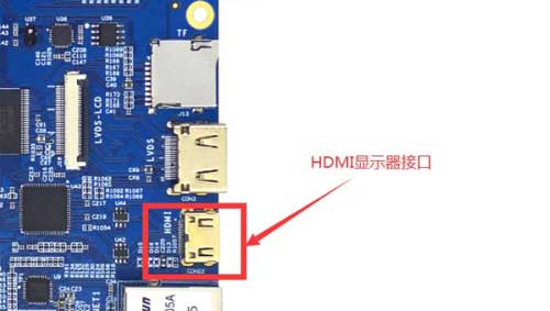

  3.3 连接HDMI显示器
  如果使用HDMI的显示器,我们需要使用HDMI线连接开发板的HDMI接口到HDMI显示器的接口上,如下图所示:
