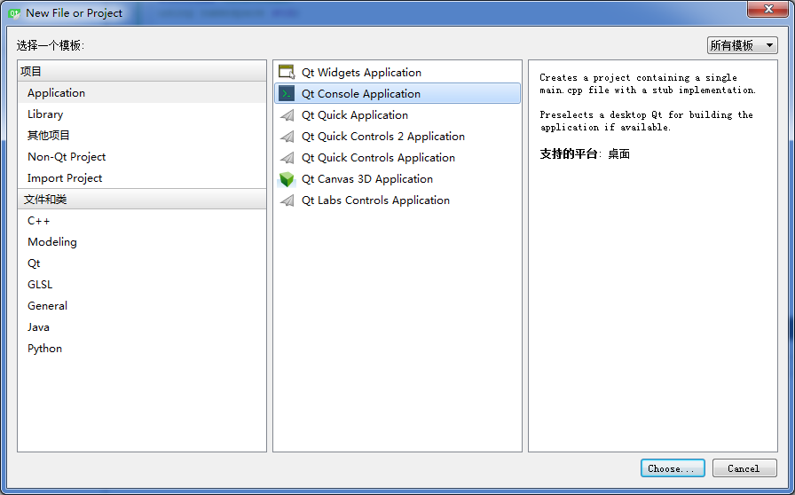

一、新建Qt Console Application项目,修改项目文件.pro建立控制台程序
其实,QtCreator是本来就是可以写C/C++程序的,唯一的缺陷就是,它会把两个库链接进去QtCore和QtGui。这两个是默认库,但 是一般我们的标准C/C++程序是不用这两个库的。去掉也很简单,直接用-=就可一了,用gedit或者vi建立一个空文档,把以下内容加进去,一个标准 的Qt空C/C++项目模板就完成了,把对应位置填上你的项目名和文件名保存为一个.pro文件再用QtCreator打开就可以了
步骤:
1、新建项目,选择Qt Console Application
一直下一步,到建立好项目,如下图所示为建立好的项目,默认有一个项目文件.pro和一个main文件
2、修改项目文件使得项目不链接Qt默认库
步骤:
