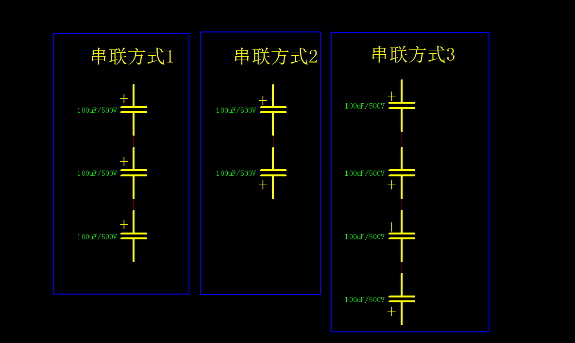

请问电解电容的三种接法最终形成的结果是什么?
串联方式1:我们常用的接法,可以将电压耐压提高至1500V,串联后,容值变为100/3 = 33.3uf。
串联方式2:将两个电解电容负极相连,此时形成一个无极性电容,那么这个电容这样接了之后容量值是多少?是否也是100/2 = 50uf ?还是会有降低,其整体耐压值是多少?
串联方式3:将两组电解电容负极相连后再进行正极串联,此时是否还是形成一个无极性电容,那么这个电容这样接了之后容量值是多少?是25uf吗?,其串联组合后整体耐压值是多少?
我对串联方式2和3有一定的疑问,请大家帮我解惑一下,谢谢!

那么两个电解电容把负极短接在一起呢???而不是正负相串连的那种方式?
毛雅清
2019-8-20 09:30:29
电解电容是用在直流电路中的.所以它的串联 应当是第一个的负极接第二个的正极(就象干电池串联那样).
但是在电路中确有将两个电解电容负极接负极,而将两个正极引出使用的情况,这是因为它是使用在交流电路中(在有直流和交流共存的电路中,不能保证一个极的电位始终高于另一极),这样,当这个电容处于反向电压下时,将产生严重的漏电电流,这时本该使用无极性电容,但是无极性电容价格贵且体积大,于是有人就使用两个电解电容“反向串联”,它的工作状态是,当有交流电时,其中一个处于反向状态,由于它的严重漏电,它两端的压降就很小,几乎全部电压都落在那个正向的电容上,而当交流电的另外半个周期,两个电容的状态就会互换,所以,这两个电容就当一个使用.
