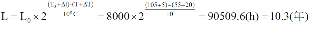

  3.6 电解电容寿命计算
  由上面的分析可知,考虑纹波电流后的电解电容的寿命计算公式最后为:
  ●T0 为额定温度(比如105℃)
  ●Δt 为额定温度时最大允许温升5℃
  ●T 为环境工作温度(比如55℃)
  ●ΔT 为T 温度时纹波电流产生的发热值(比如20℃)

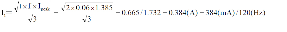

  一电容ED33uF/200V/105℃,额定寿命L0=8000 小时,允许纹波电流I=195mA/120Hz,在环境为55℃的110V/60Hz 电路中应用。
  1.三角波
  2.弦波
  3.合成
  4.发热
   5、寿命
  1)不考虑纹波电流的使用寿命
  2)考虑纹波电流的实际使用寿命
  结论
  由上面例子计算可知,纹波电流对电解电容寿命的影响是非常大的,电路工程师在设计使用电解电容时,不但要考虑电容工作的环境温度,还要考虑电路纹波电流对电解电容寿命带来的影响,尽可能的延长电解电容的使用寿命。
